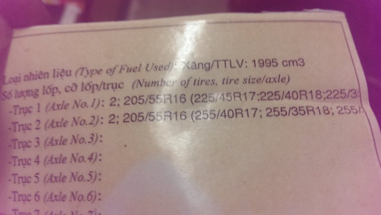

Là em đăng kiểm đuợc dựa vào tem dán trên khung phía cửa lái và công văn của EU cả 2 đều đề cập tới khả năng chạy đuợc cả 3 loại mâm này ,vậy bác cũng chuẩn bị đủ những cái đó xem có đuợc ko.

Cái công văn này chỉ cho xe series 3 dòng E90 thôi, các xe khác chưa/không có nên anh em ta mới mệt.
Chuyện này chỉ đúng là có thể xảy ra ở kiểm định VN, một bộ máy cứng nhắc từ trên xuống dưới.
Anh em ta cố kiếm mâm để kiểm định cho đúng thôi.

View attachment 94076 Thì bây giờ đk là chụp hình luôn mà.
tuy nhiên lỗi xài kg đúng mâm vỏ chỉ bị phạt 300k, xxx nào bắt lỗi xe kg đúng kết cấu cứ đưa nghị định ra cho họ xem và nhất quyết kg đồng ý với lỗi họ đưa. Còn xxx kg chịu cứ lập bb, anh em cứ ghi rõ kg đồng ý với lỗi thay đổi kết cấu như đồng chí XYZ số hiệu ABC, mà xe chỉ vi phạm dùng kg đúng mâm vỏ.
