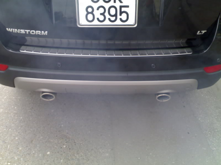

Trưa nay vợ 2 nhà em lại xịt khói tưng bừng các bác ạ, nhìn thấy khói mù mịt nhưng phải chạy ra đoạn đường vắng vắng mới dám tấp xe vào lề đường (đỗ ngay sợ mấy chú 2 bánh đi sau đánh vì cái tội thả bậy :D:D ) để chụp ảnh cho các bác xem, đến đoạn này thì khói bớt nghi ngút hơn rồi.
Hiện tượng khói trắng bốc ra từ ống xả

Bác Namcuongle cho em hỏi dạo này em nhà bác vẫn còn hiện tượng "Hun chuột" chứ????
Gái nhà em bây giờ cứ đúng 390~400km là em nó xả 1 lần, khói nghi ngut luôn.
Khổ thân mấy nhiều chú 2bánh hớt hải chạy lên đập cửa kêu em tắt máy xuống xe kiểm tra vì sợ xe cháy.
Lâu lâu rồi thì cũng tạm quen như thế nhưng trong lòng em vẫn chỉ lăn tăn thắc mắc 1 điều là tại sao nó lại có thể phản cảm và thiếu thẩm mỹ đến như vậy được nhỉ?????

Em nó vẫn xả đều đều bác ợ. Lâu lâu mà ko thấy em nó xả thì lại nhớ chứ chẳng đùa đâu bác ợ.:D

như thế chứng tỏ xe bác là xịn đấy:D

Nói thật với bác, xịn đâu em chả thấy, ngay từ đầu em đã thấy nó phản cảm và thiếu thẩm mỹ rồi, đến giờ càng ngày càng thấy vậy.

khói trắng ra nhiều lúc đang chạy vậy là pảhi xem lại trong buồn đốt động cơ rồi :D:D

Xe em hồi mới lấy chạy được khoảng 2000km em về bắc ăn tết và kết hợp thăm các cụ ở quê đúng vào mùa đông. Sáng hôm đầu tiên nổ máy xe khói trắng bốc lên từ ống xả, em hoảng quá gọi cho kỹ thuật viên của Daewoo. Bên kỹ thuật của Deawoo nói là do hơi nươc ngưng tụ trong ống xả khi khởi động sẽ bốc hơi xả ra khói màu trắng không có vấn đề gì cả. Em kiểm tra mọi thứ thấy ok... thở phào :D:D. Sau đó về miền Nam trời nóng không có hiện tượng trên nũa.

Daewoo Winstorm là xe máy dầu, tiêu chuẩn EURO 4 nên hiện tượng xả khói trắng là hiện tượng "trung hòa khí thải" rất bình thường. Các bác cần thì tham khảo thêm ở trong box Hyundai nhé, topic về chuyện này đã được các bác SF nói rất chi tiết rùi:)
