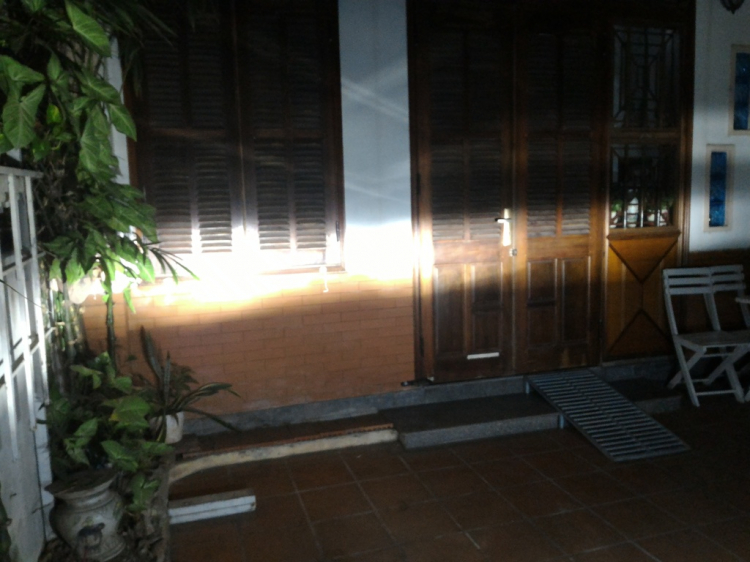

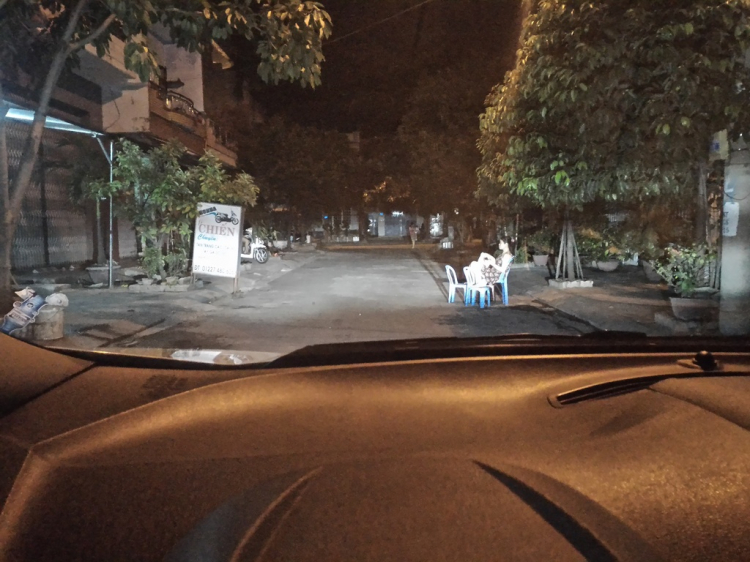

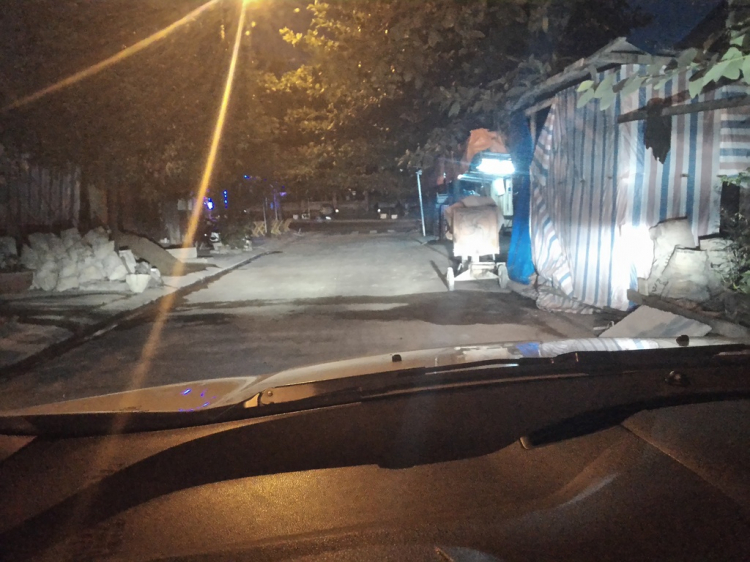

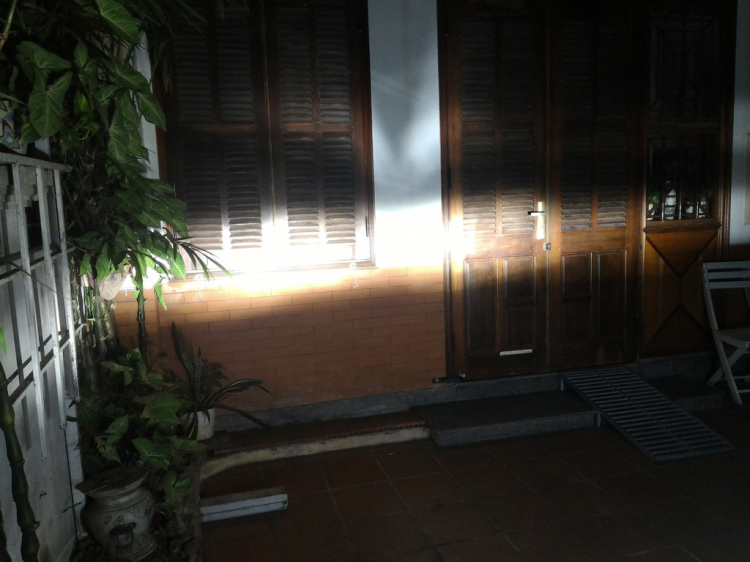

Mình đã căn chỉnh lại thế này nhưng thấy bên lái chưa ưng ý lắm. Khi xe cách tường khoảng 3m thì pha gần như trùng với cốt nhưng ra đường là vừa. Hôm qua căn cho pha cách cốt 1 chút trong khoảng cách 1m thì ra đường nó dọi lên cây luôn.Bác chủ xem hình rồi tư vấn xem nên điều chỉnh theo phương án nào nhé. Mình úp theo thứ tự nhưng không hiểu sao nó nhảy lung tung,các bác thông cảm nhé.Ths

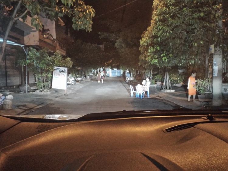

Hình chụp sau khi chỉnh lại khỏi pha lên trời trước khi đi ra đường .So với hôm trước đều cả 2 bên hơn 1 chút.

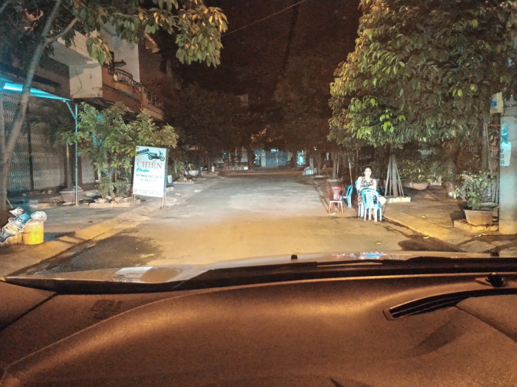

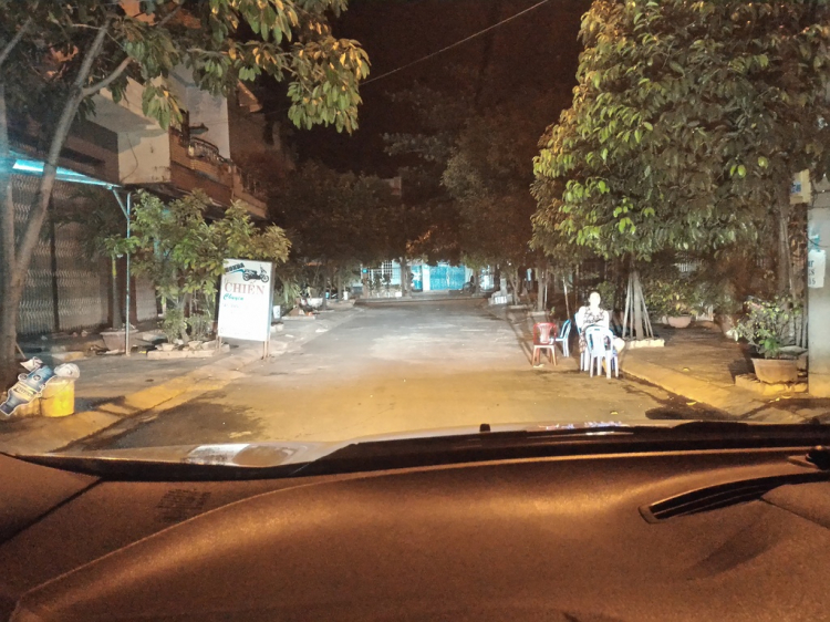

Hình chụp sau khi đi về và chỉnh lại cho pha thấp hơn chút nữa,đoạn này có ngược dốc 1 tí. Đèn pha thế này

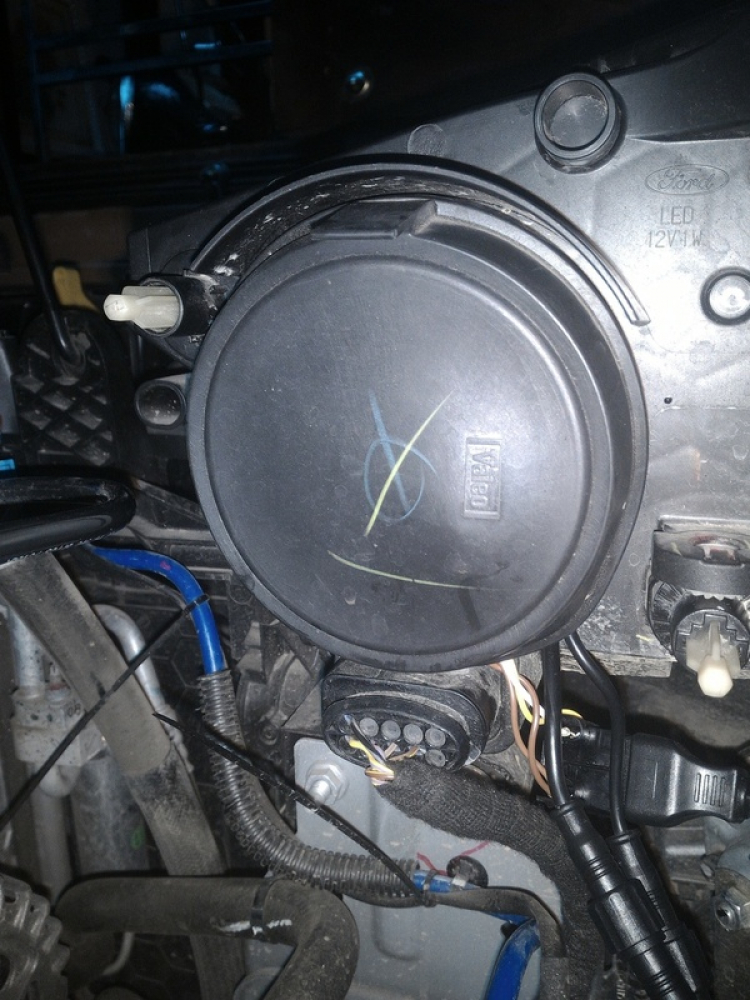

Nắp chụp thế này có ổn không bác chủ?

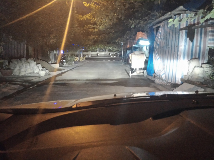

Chiếu pha cùng với đèn gầm 3000K

Kết hợp cùng đèn gầm xenon H11 màu 3000K

Chiều tối bác kiếm chỗ nào đất bằng phẳng, cách tường khoảng 7-8m. Sau đó mở cos, vặn thân đèn chỉnh tiêu cự sao cho cos hơi chếch xuống 1 chút, pha gom và đi thẳng là được. Bác làm 1 bên trước cho chuẩn, sau đó làm bên còn lại giống bên kia. Sau đó chỉnh cao thấp bằng con vis sau chóa đèn. Em dốt văn nên diễn tả hơi khó hiểu, bác ở SG thì em canh cho bác 15p là xong.
