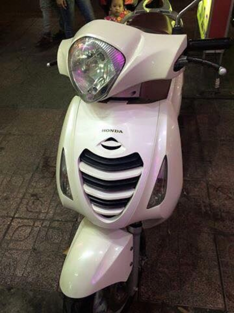

E cần 1 bóng led tăng sáng cho con nầy

con này nên chơi led Creed nó đá pha đc, Phillips hok đá pha đc nha bác!E cần 1 bóng led tăng sáng cho con nầyView attachment 267681

Em gửi PM bác check giúp em nha. Thanks bácE cần 1 bóng led tăng sáng cho con nầyView attachment 267681

Dạ đó là Philips Lumileds đời đầu mới ko đá pha được ạ. Của em là thế hệ cải tiến lần thứ 4 rồi nên đá pha passing vô tư nha bác.con này nên chơi led Creed nó đá pha đc, Phillips hok đá pha đc nha bác!
