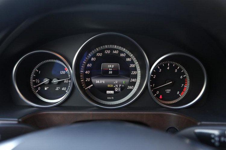

Các bác cho em hỏi e250 2014 em chạy sao ko vô số D được vậy? khi mới vô số D đồng hồ trên táp lô hiện lên D2 , khi em lên ga nó nhảy lên D3, D4.. khi em xuống ga no chi xuống D4, D3,D2... em có lick cái lẩy bên phải nhưng nó vẫn ko lên số D được... , vậy các bác cho em hỏi khi chạy như vậy cói đúng ko? làm thế nào để vào D luôn để chạy ko?( xe cũ 2009 , hộp số 5 cấp , em về D rồi chạy luôn, ko bị như vậy)

Hôm đầu tiên bác lấy xe về nhà nó thế nào ?

Vậy là đúng mặc định D rùi bác ... Nó chỉ hiển thị để bác biết đang ở số mấy thui .....chứ cài lẫy tay rùi thì tự nhiên nó ko lên 2,3,4 trừ khi bác lẫy cò ??

Các dòng E trước đây là khi ở chế độ D thì trên màn hình chỉ xuất hiện là D và không biết là xe đang đi ở cấp số bao nhiêu. Đối với E-Class 2014 thì ở chế độ D thì trên màn hình sẽ cho biết đang ở cấp số mấy ( D1,.... D6 ). Đây là cải tiến để dễ dàng nhận biết thời điểm chuyển số và cấp số đang chạy

Dạ đúng rồi đó anh Nam , vậy mà em cố tìm cách lên số D ... he he... cám ơn bác nhiều.
