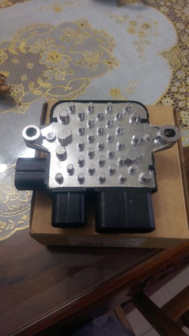

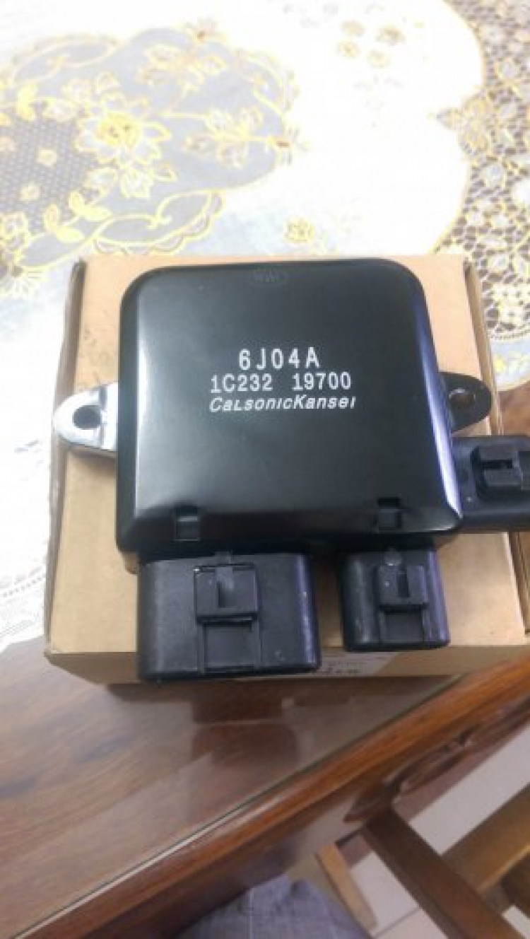

3. hộp điều khiển quạt bị cháy 1 chế độ (xắc xuất của cái hộp này hư cao) hộp điều khiển quạt này em đã từng khui, không có dấu hiệu sửa chữa được. vì hộp đúc nguyên khối.
Hỏi bộ điều khiển quạt.
