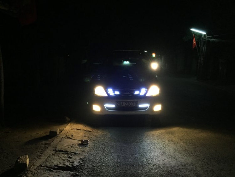

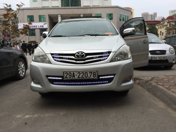

Thấy nói ko chứ chưa ai lên hình , e phọt 1 tấm chơi :D
Có hình liền nhá bác :D Buổi tối mà bật led bar trên nóc thì mắt "sướng" lắm :D Dải led độ thêm ở đầu xe đó buổi tối người đi ngược thấy đầu xe em sáng rực, chưa có ảnh chụp mới nên dải dưới led bar chưa có :D
