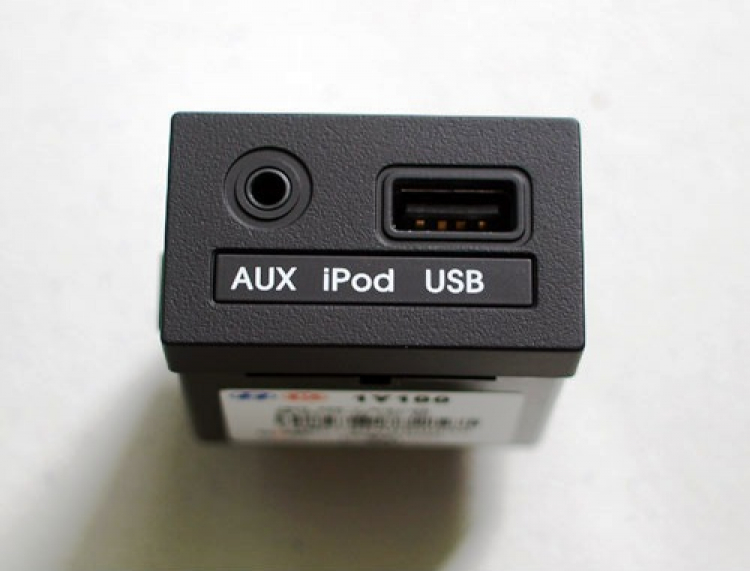

Em muốn tháo cái miếng nhựa nhỏ có cổng Aux-Ipod (phía dưới hộc kính, trước cần số), em đã thử và lấy dao nạy ko được mà ko bít làm sao mà tháo?
Em nhớ trước đây bác Ngtatliem đã có móc cái miếng này để độ cái khác, mong bác Liên hoặc bác nào đã tháo qua rồi chỉ giùm em cái.
Nó giống cái đời 2013 này mà em ko có hình cái đời 2010-2011:

@F1:
Bác đem ra thợ điện hoặc tự làm đều được
Bác nhẹ tay cạy các nút nhựa bên ghế phụ, thò tay ra đằng sau từ phía bên dưới để đầy ngược cái cụm jack gin về phía trước
Xong rút jack cắm, lấy dũa dũa sơ sơ cho rộng hơn 1 tí, cắm Jack vào Cổng mới, cho vào lỗ ấn 1 cái PHỤP
Xong,
Lưu ý: trước khi ấn Phụp cắm USB vô thử coi nhận không nha!

thanks bác Liêm. Em hì hụi dùng dao, tuốc vít nạy sứt cả nhựa mà ko ra...
Để em về mở theo cách của bác xem sao.

cái này có ngàm đầy từ trước vô nên bác phải bóp ngàm và đẩy ngược ra từ sau, bác nạy trừ trước hư nhựa hết.
Mong tin bác chúc bác vui với cái USB jack phục vụ cả ngày :)

cái jack này bác cắm vô xong bật đèn đờ mi thì jack cũng sáng đèn màu Cam nữa đó, hihihi, tiện khi cắm rút vào buổi tối nha
Làm xong báo cho em mừng nha bác!
Còn nhát tay thì đem ra thợ điện chỉ đạ Tụi nhỏ nó làm nhưng vẫn theo nguyên tắc em nói bên trên.

Báo các bác Liêm là em tháo ra nghiên cứu hoặc cải biên nó chứ ko thay cái khác vì em ngứa mắt khi mỗi lần nhìn thấy 1 thứ ko thể sử dụng được nằm chình ình ra đó (xe em lắp DVD nên thợ tháo hết dây ra rồi). Tính thay cái giống của bác nhưng ko mua đc ở VN nên tính lắp thứ gì đó có ích vô thay thế... (mà chưa bít lắp thứ gì, tháo ra coi cái đã)

Bác f1 có thể cho em xin cái mã của cổng usb được k? Hình bác chụp hơi mờ k thấy rõ mã. Em cũng đang cần cái này. Xe thay đầu lcd nhưng k có cổng usb
