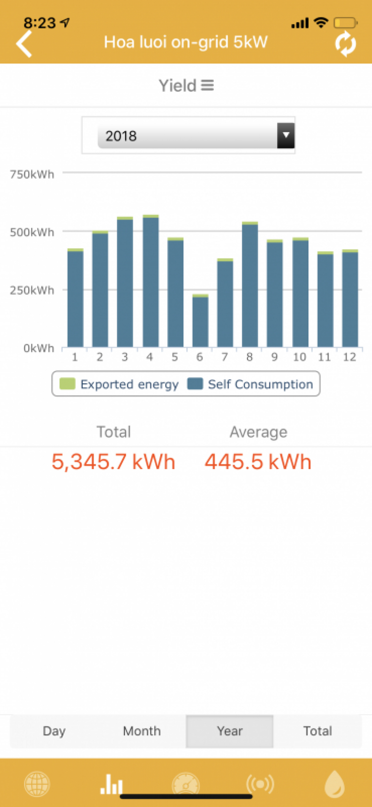

gấu nhà mình đồng ý gắn điện mặt trời nhưng còn băn khoăn vài điểm như sau:
- Sản lượng điện ở đỉnh và đáy, theo như anh liembk thì nếu lắp hệ 5 kW thì sản lượng điện cao nhất là 600 ký/ 1 tháng( nếu nắng tốt), còn sản lượng đáy ( nếu trời mưa mây mù ) thì ảnh nói ...abc....không có câu trả lời rõ.....vậy anh cnl nào đang xài solar cho mình hỏi sản lượng đáy là bao nhiu ( tham khảo thôi)

Của em 4.77KWp nè bác. Nhà em ở Tân Bình. 600KWh em nghĩ hơi khó! Bình quân 450KWh/tháng thôi, tính cho cả năm.
![Hỏi gấp để quyết HĐ: điện mặt trời Hỏi gấp để quyết HĐ: điện mặt trời](https://cdn1.otosaigon.com/data-resize/attachments/1910/1910018-ee85225e6bdce7cedaf2d31715eb641c.jpg?w=750)
111,8 KB Đọc: 22

Còn ảnh chỉ muốn biết 1 tháng thấp nhất là bao nhiêu thôi.![]()
Nếu ko tính giá bậc thang chỉ bán cho điện lực thì bác thu cỡ 11.340.000 tr 1 năm. Dàn của anh chắc tầm 100tr thì suy ra 10 năm thu hồi vốn hả anh. CÒn anh không bán điện lực mà lấy số đó xài 450KW thì tính ra cỡ 7 năm hồi vốn đúng không?Của em 4.77KWp nè bác. Nhà em ở Tân Bình. 600KWh em nghĩ hơi khó! Bình quân 450KWh/tháng thôi, tính cho cả năm.
