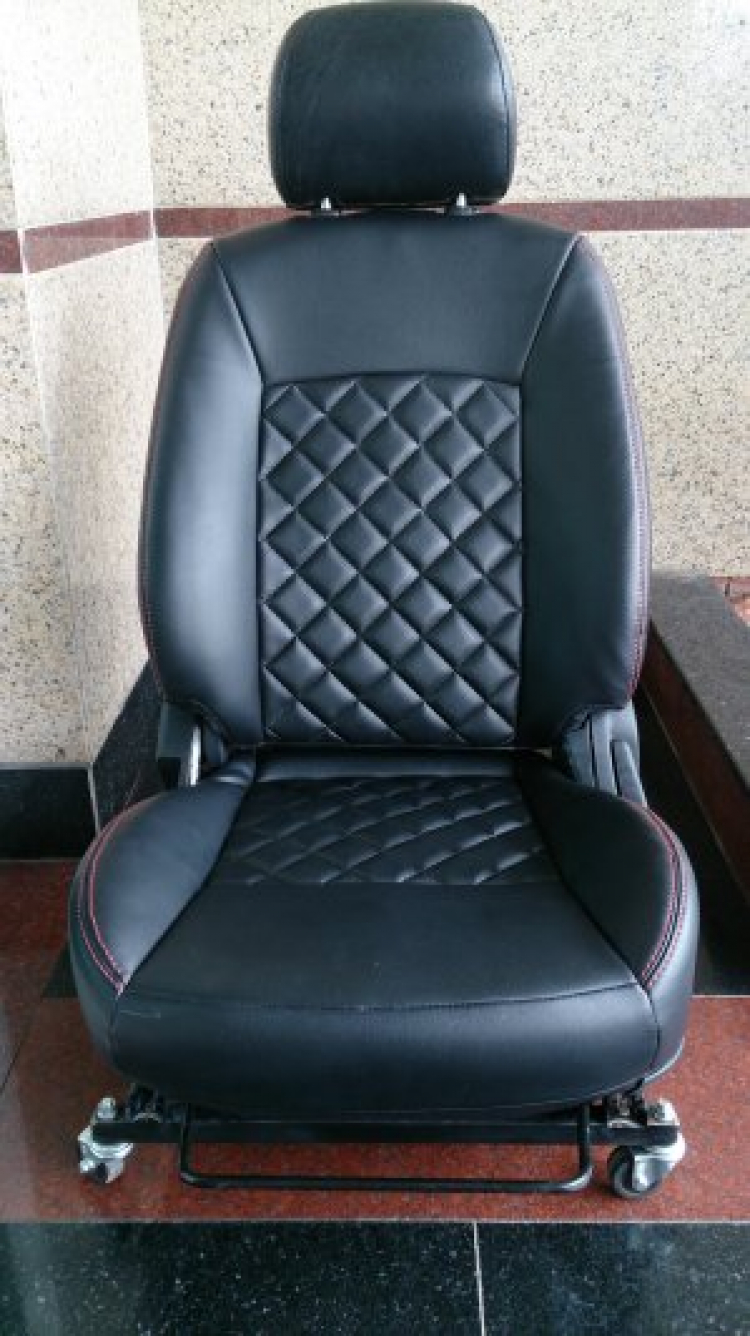

Tình hình là hôm qua em có ghé trụ sở Bác Tám may nệm (Q.Bình Tân) nhờ Bác Thái chỉnh sửa lại cái ghế độ điện (từ ghế lexus). Sau cả buổi chiều cực nhọc cũng hoàn thành mỹ mãn. Có nhìn mới thấy độ lại ko dễ chút nào khá kỳ công. Qua đây em gửi lời cảm ơn bác Thái cùng mấy anh thợ đã đích thân thi công nhiệt tình giúp em hoàn thành tác phẩm nhé.
Qua rồi mới biết bên bác Thái cũng có sẵn ghế điện độ nếu anh em nào cần thì cứ liên hệ bác ấy.
Hình chưa chỉnh sửa: Hỏi nơi độ ghế chỉnh điện Hỏi nơi độ ghế chỉnh điện Hỏi nơi độ ghế chỉnh điện
Hình sau khi đã chỉnh sửa hoàn thành:
Hỏi nơi độ ghế chỉnh điện Hỏi nơi độ ghế chỉnh điện Hỏi nơi độ ghế chỉnh điện Hỏi nơi độ ghế chỉnh điện
Quá trình thi công gồm: gọt mút, đắp mút viền áo, rà mút theo khuôn sắt, rà khuôn áo da zin theo xe, may lại cho vừa áo và khâu cuối là lắp ghép chỉnh sửa, em thì tự thi công phần khuôn nhựa ghế.... Tóm lại với chi phí vừa phải để đổi lấy cái sướng ghế điện vậy là ok...Một kinh nhigệm nữa là nếu có làm ghế thì đưa trực tiếp nhớ bác Thái làm hiệu quả hơn hì...
Chiều qua khi về em cũng đặt làm bộ áo mới cho cái ghế zin theo xe dư ra để về ngồi xem tivi cho nó máu hihi...sẽ úp hình nó sau ạ.

Mua ghế: 3.5tr (do em nhà xa nên bác chủ đã giảm 500k rồi đó); độ lại mút cho vừa giàn áo zin của xe (vẫn giữ mút zin của lexus vì rất bền rất êm) tại bác Thái hết tổng cộng 2 lần là 800K (một lần làm ngoài tiệm thợ yếu làm kém ko đẹp, lần 2 bác Thai ra tay thì chuẩn), độ giàn chân sắt cho vừa sàn xe tại gara gần nhà em: 500K(cắt 4 đầu nối của ghế zin gắn qua ghế lexus sao cho vừa 4 lỗ ghế trên sàn xe và vừa khuôn ghế lexus độ vào xe...), độ 4 bánh xe và thanh sắt vuông cho ghế Zin làm ghế xem phim 350K chưa kể bọc áo giả da tại tiệm Bác Tám (900K). Sau cần ấy chi phí thì em được 2 cái ghế đó bác. Do em có hiểu sơ sơ về kỹ thuật độ ghế nên em tự làm theo kiểu từng công đoạn nhỏ lẻ vậy...nếu bác nào chưa hiểu thì mang ra chỗ bác chuyên độ ghế, tại đây họ bán ghế và độ cho vừa theo xe hết tổng là 5tr chưa tính tiền bọc hay sửa ghế (áo và mút).

Bộ ghế xe bác quá chuẩn luôn, khoái nhất là nâng đùi và bơm nệm lưng.
