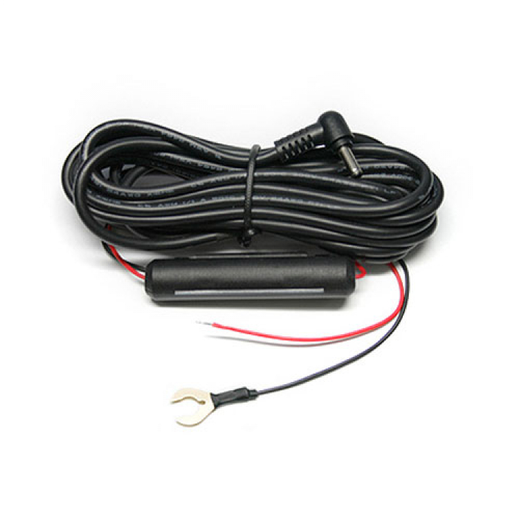

bác tìm được cọng dây như vậy chưa.
em cũng đang tìm mà chả thấy
sử dụng loại này thì mình chỉ cần cắm trực tiếp vào chỗ cầu chì dự phòng của xe. ko phải bắt dây câu vào 1 cầu chì bất kỳ nên an toàn hơn nhiều
Có bán đó bác, nó có 3 loại size, giá tự ship khoảng 30K.

Mọi người thường dùng cam thế nào ạ? Lấy điện qua nguồn 12V ở chỗ hút thuốc phải kg?
E thấy bọn tây còn có cách chơi trực tiếp vào fuse box.
Có bác nào dùng cách này chưa? Cái này gọi là hardwire. Có tác dụng làm cho xe gọn gàng dây dợ và hỗ trợ 1 số cam dùng làm CCTV khi đỗ xe ở gara.
1 số cam kg có chức năng tự ngắt khi ác quy sụt điện áp thì phải mua dây để xử lý vấn đề này.

http://www.blackboxmycar.com/pages/what-is-hardwire-installation
https://dashcamtalk.com/forum/threa...wire-any-dashcam-no-experience-required.7712/

Bác có thể lấy duowng tại cầu chì mồi thuốc nếu cầu chì này on/off theo chìa khóa.
Lấy âm từ thân xe.
Trong hình này là con Ỉn ghẻ, do nó dễ tháo cái mặt nạ chỗ lỗ mồi thuốc nên e tháo ra lấy nguồn phía sau - chỗ giắc cắm - cho nhanh.

CÒn ở hình này là con K3 lấy nguồn từ cầu chì mồi thuốc

Ship trên AliExpress về đi bác, nhưng nhớ kiểm tra loại cầu chì đanng sử dụng. Có đến 3 loại kích thước cầu chì nha bác.
