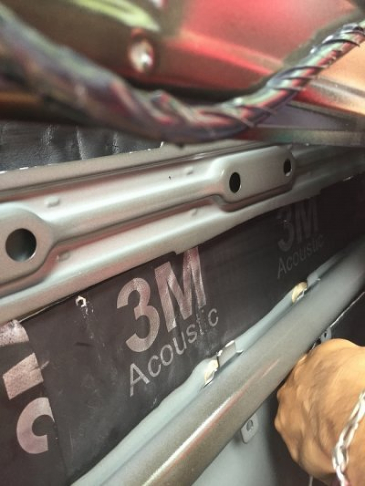

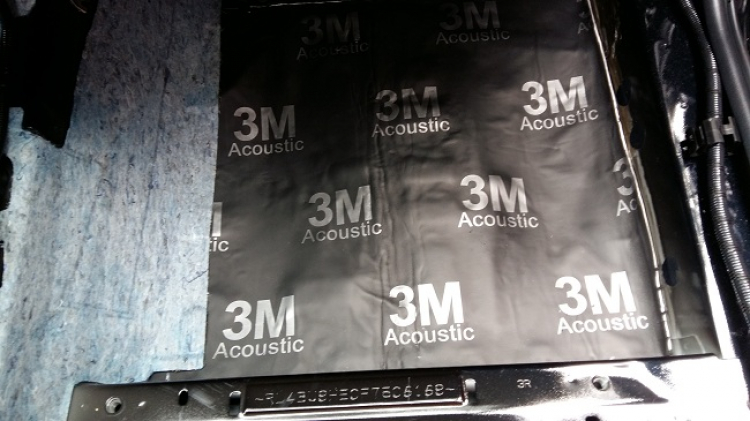

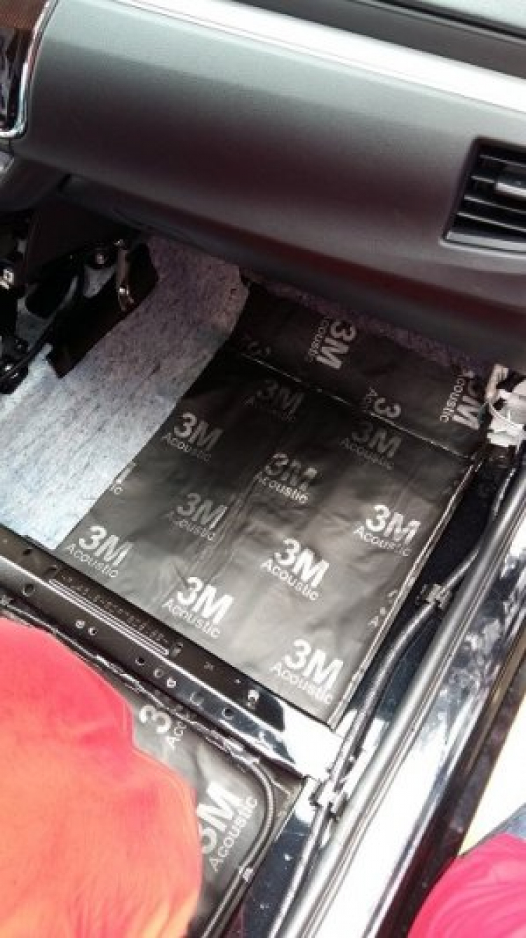

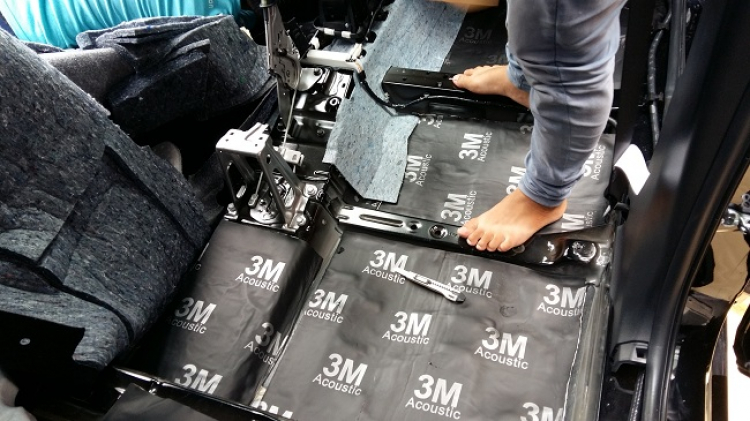

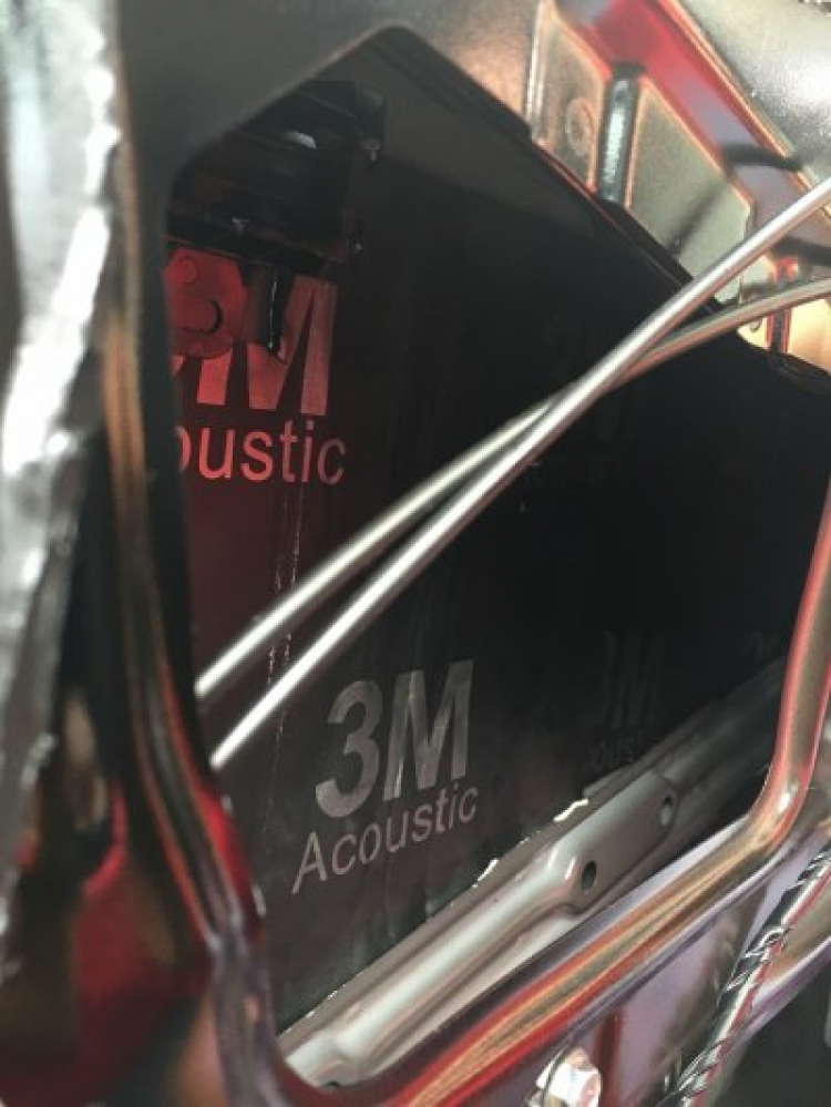

bên em chuyên làm các âm cac dòng xe vs chất liêu 3M USA , bác có thắc mắc gì call em 0934.09.52.09
bac tham khảo thêm hình anh bên em đã làm

4 hốc bánh xe không xử lý hả bác automanhquan? Em thấy tiếng lốp chủ yếu vọng vào khoang lái thông qua 2 hốc bánh trước (phía dưới chân tài và phụ)
nếu sử dụng lốp chống ồn sẽ giảm 30% ồn, khi dán cach âm bên em có dán phủ lên khoảng bánh nên cũng giảm ồn hơn mà bác
