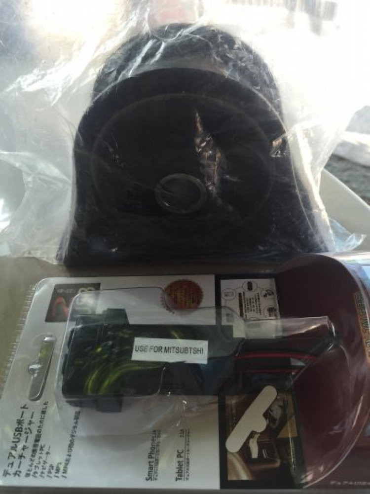

Hết buổi sáng, thay 3 cục cao su chân máy, Xe êm ru, nguyên nhân rung là do cao su chân máy bị bể. Cảm ơn các bác đã đoán đúng bệnh xe em
Xe cuibap hôm thay dây couro ngoài cũng kiểm tra sơ sơ , thấy đã có vết nứt , sắp tốn tiền nữa rồi . kakakaHết buổi sáng, thay 3 cục cao su chân máy, Xe êm ru, nguyên nhân rung là do cao su chân máy bị bể. Cảm ơn các bác đã đoán đúng bệnh xe em
Cuc nào ode choXe cuibap hôm thay dây couro ngoài cũng kiểm tra sơ sơ , thấy đã có vết nứt , sắp tốn tiền nữa rồi . kakaka
Cuc nào ode cho
ok để hôm nào lên giàn nâng rữa xe anh chụp hình . Còn các cục kia chưa kiểm tra nên chưa biết thế nào ? để kiểm tra luôn rồi oder 1 lần nhé
Có cục nào gióng cục này kg bác
Tổng thiệt hại hơn 2tr thôi. Mới test về Bến Tre em ru
Phải thay 4 cục là êm hơn nữa.Hết buổi sáng, thay 3 cục cao su chân máy, Xe êm ru, nguyên nhân rung là do cao su chân máy bị bể. Cảm ơn các bác đã đoán đúng bệnh xe em
