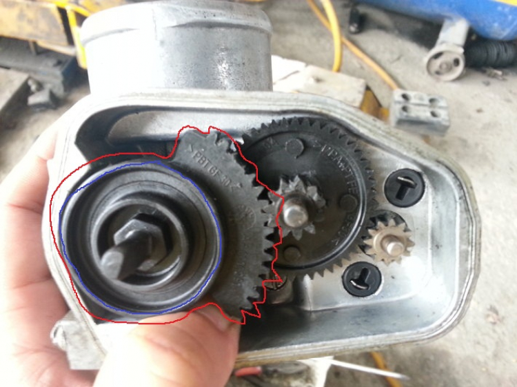

cái này đem ra mấy tiệm gia công cơ khí, họ làm cái giống y chang bằng nhôm thôi
10/7/12
437
188
Cách của bác 3ms nghe tuy có vẻ đơn giản nhưng để ra 1 bảng vẽ chi tiết cho cặp bánh răng này cũng là cả 1 vấn đề, rồi sai số cho phép trong quá trình gia công không biết có đảm bảo để cặp bánh răng hoạt động tốt không nữa. Cái này thì phụ thuộc vào tài nghệ của cơ sở gia công cơ khí chính xác rồi.
Em dự công thiết kế và gia công bằng nhôm cho cặp bánh răng này cũng không ít đâu, chắc cũng phải 5 chai. Nhưng được cái nếu thành công thì bác lumata có thể bán bản quyền cho các Doblo-er khác (trong đó có em).
Xem ra em nghĩ bác lumata nên xem xét phương án này thế nào? Vì nếu ok thì cặp bánh răng này sẽ rất bền, không lo ngại chuyện mẻ răng, gãy răng nữa.

Hôm qua có hỏi bác Thạch ở gara Duy Thạch, bác ấy nói cũng đã làm thử rồi nhưng bị cái gì đó ko nhớ, như là gắn vào trục xoay ko dc thì phải... chắc phải nhờ bác ấy làm thôi. Mình đang tính đến phương án đặt mua bộ mới thay thế. Bác nào biết chỗ bán rẻ chỉ mình với.
( ps: chắc phải làm hacker đột nhập vào kho dữ liệu của Fiat tìm bản vẽ chi tiết của cái nhông nay...)

cái nhông này phải gia công chia làm 2 phần
  1. cắt phôi theo đường bao bánh răng (màu đỏ) (dùng máy cắt dây): máy này ở Tạ Uyên có nhiều
  2. dem cục phôi ở trên tiện phần trục (màu xanh): dùng máy tiện bình thường ở các xưởng cơ khí
nhìn vậy chứ cũng đơn giản, nếu có mẫu trong tay em vẽ khoảng 2~3h là xong (phần bánh răng nó theo tiêu chuẩn quốc tế rồi, chọn đúng chuẩn là nó ăn khớp thôi)
em ước đoán giá ~500k~1tr thôi
em ước đoán giá ~500k~1tr thôiView attachment 99839
Nhưng vật liệu dùng bằng nhựa gì để nó chịu được nhiệt, xăng dầu và cường độ làm việc. Tiếc là mình ở Nha Trang nên ko có điều kiện làm vì ở NT tay nghề và máy móc phay tiện không cao bằng SG được.
10/7/12
437
188
Ý bác 3ms là làm bằng kim loại đó bác,có thể bằng nhôm,chứ không phải bằng nhựa. Bác trao đổi trực tiếp với bác 3ms thử,nếu được em sẽ hỗ trợ bác,em tháo cái bánh răng cũ của bác Phương đem cho bác 3ms xem và vẽ lại.

Bác michealduong đã nói vậy thì tốt quá rồi. Bác 3ms thấy thế nào? Mình nghĩ làm bằng nhôm cũng ok.

Sáng nay đã chuyển tiền nhờ a Thạch bên gara Duy Thach mua va gửi ra Nha Trang một bộ họng ga mới. Dù sao cung đang cần xe đi lại và an toan cho gia đình. Mình đang liên hệ trên facebook của khoa cơ khí của ĐH Nha Trang xem thử có làm dc ko nhưng chưa thấy họ trả lời. Nếu có thông tin gì mình sẽ thông báo các bác. Ko biết bên DH Bách Khoa TPHCM có nhanh hơn ko nhỉ. Bác nào ở sg liên hệ thử xem

Bác làm mới chi cho mất công. Bác liên hệ michealduong xin cái bướm cũ của em cho năm ngoái mà xài, bộ cũ của em mấy cái nhông còn mới nguyên chưa mòn chút nào
