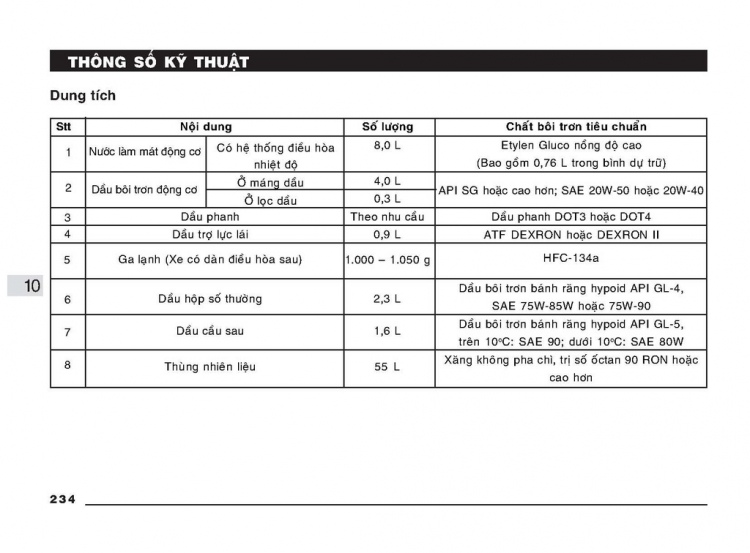

các bác hôm nay em chạy xe để đồng hồ báo xăng lên đỏ em đổ đầy hết 1tr tương với 57.8 lít vậy là bình xăng vậy bình nó tầm khoảng 65lit ha
Theo em:các bác hôm nay em chạy xe để đồng hồ báo xăng lên đỏ em đổ đầy hết 1tr tương với 57.8 lít vậy là bình xăng vậy bình nó tầm khoảng 65lit ha

Bác xem trong sách hướng dẫn sử dụng xe có ghi rõ ràng là 55 lít thôi nhá.

Có thể sai sót chút ít khi đèn báo nhiên liệu bác có chạy ráng ko; hoặc bình chuẩn 55L đối với Jolie nhưng bác đổ tràn bình thì có thể lên tới 60L;Xe em khi đỏ đèn hôm qua, đổ đầy bình A92 tới tràn là 51L ( 890K)
Như vậy là Bình thường;
