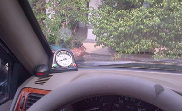

Thấm thoát mà em Jolie nhà em đã mang bầu được hơn 1000km rồi các Bác ạ. Cuối cùng thì Em thấy:
Theo hình trên thì ấn nút đỏ em Jolie nhỏng mông lên, bấm nút xanh em ấy hạ mông xuống. Nhiều người trên xe thì ấn nút đỏ vài giây, ít người thì ấn nút xanh vài cái. Vừa chạy vừa chỉnh cũng được.
Nói tóm lại thì không thể quá kỳ vọng rằng sẽ được êm như các dòng xe cao cấp hơn, nhưng với các xe chạy nhíp nguyên bản thì độ cái này với chi phí DIY chưa đến 5tr thì là một trải nghiệm thú vị.

- Cải thiện khá tốt độ êm thuận cho hàng ghế 3, giảm đáng kể độ nãy tưng đuôi xe khi xe xụp ổ gà hoặc lên xuống mố cầu. Hàng ghế 1 và 2 thì có hay không cũng bình thường ==> Xe Bác nào hay dùng hàng ghế 3 thì nên đầu tư.
- Cải thiện độ êm thuận khá tốt khi xe đi vào đường lỏm chõm, đá dăm => xe thường xuyên đi đường tốt thì không cần.- Chủ động được độ cao của đuôi xe và độ cứng của giảm xóc sau thông qua việc bơm hoặc xả bớt khí trong bầu hơi, cái này em cho là giá trị nhất vì thực tế đa số xe Jolie đã già, nếu chưa làm nhíp lại thì hay bị xệ mông.

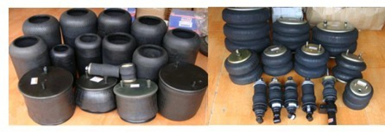

Em đang tính nhập về 1 lô như hình ảnh sau, lưu ý :có cả bầu trước và sau, các bác cứ ngâm cứu thử mình nên chọn loại nào trong hình này, ai chon trước thì có trước , chọn sau thì có sau, hổng chọn...thì hổng cóa...
em sẽ đặt về theo cái nút like, trong vòng 24h,e tổng hợp nếu được khoảng trên 15-20 cái like là em đặt về, nếu ít hơn 15 cái thì tính lại, khi hàng về mà không lấy thì em cũng ép lấy cho bằng được, tiền các bác có thể không trả nhưng hàng thì phải lấy..

Bác vietnhat cho em đăng ký 1 vé nhé, em đang máu vụ bầu bì này lắm nè...he..he...Em đang tính về 1 lô như hình ảnh sau, có cả bầu trước và sau, các bác thích cái nào chọn cái đó nhé, ai chon trước thì có trước , chọn sau thì có sau, hổng chọn...thì hổng cóa...
em sẽ đặt về theo cái nút like, ai like là em đặt về, khi hàng về mà không lấy thì em cũng ép lấy cho bằng được, tiền có thể không trả nhưng hàng thì phải lấy..
