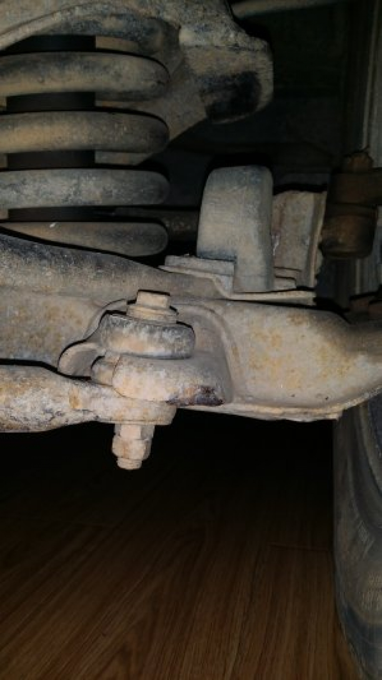

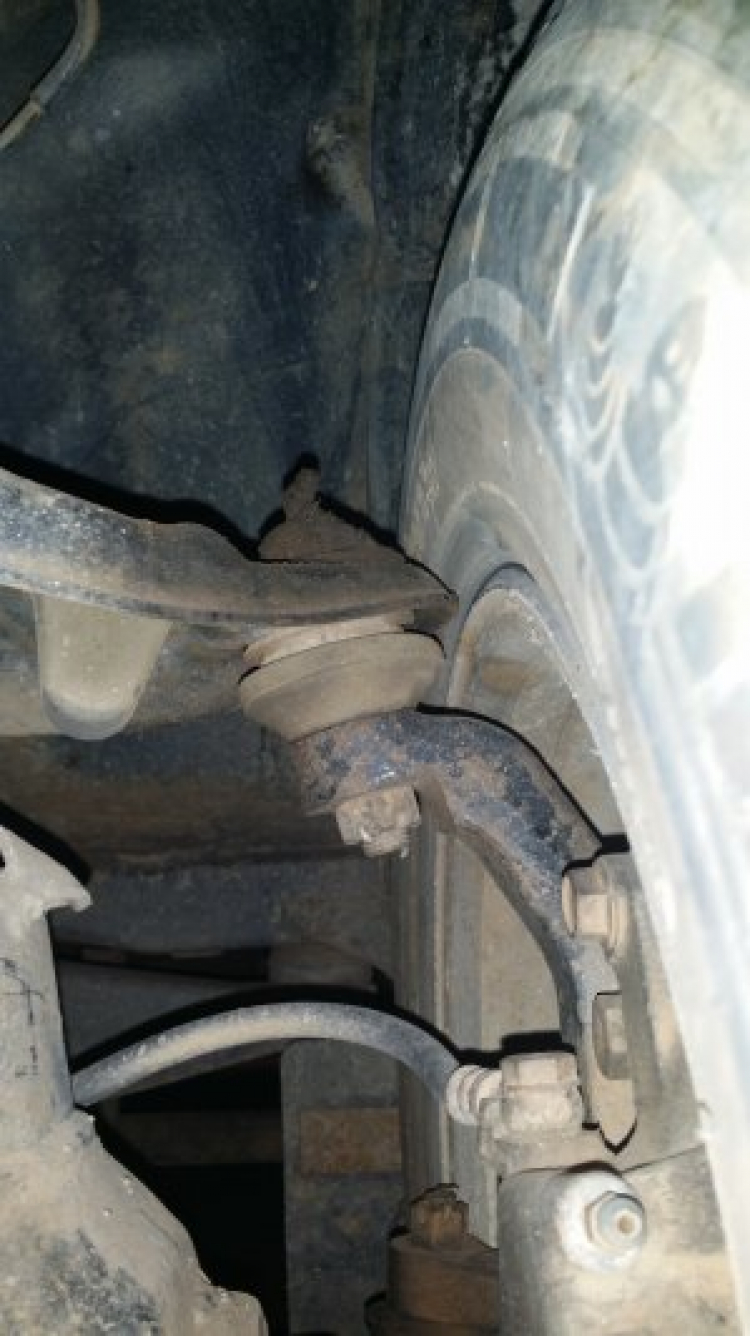

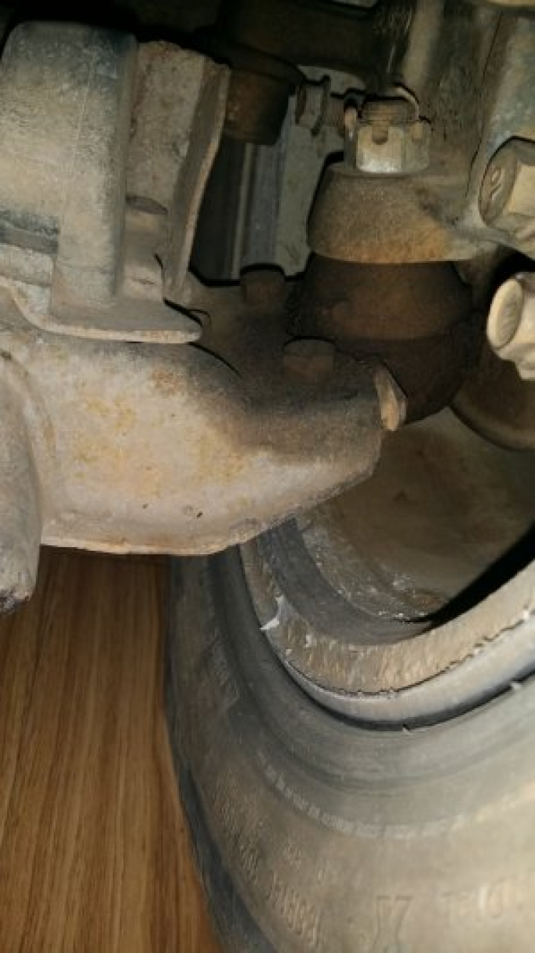

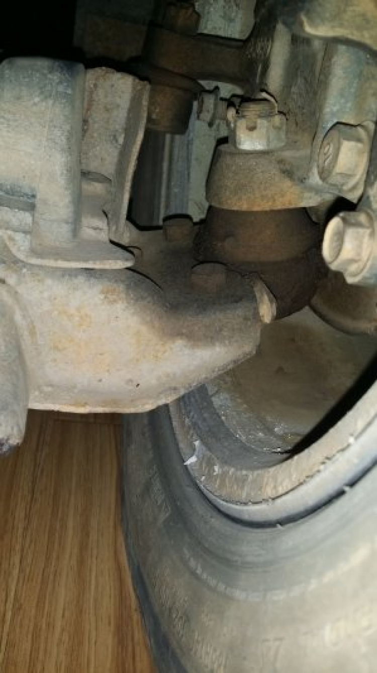

Bác chụp hình chổ cạ với bộ phận nào gửi cho ae ngía phát đc hok, ae biết học hỏi thêm chứ e chưa hình dung nó cạ với cái gì nữaMâm của em nó bị cạ cũng lâu rồi, mòn vào nhiều lắm thợ cũng xem luôn rồi không chỉnh được. em xem xe của bác jolie khác thì lòng phía trong rộng nên không bị, còn của em nó hẹp lắm nên khi chạy vào cua xe nghiên hay ôm cua mạnh chút là cạ...
Chuyến này lại phải tốn lúa nữa rùi bác ui...hix..hix...
E đoán nó cạ với cái xương sườn chổ đầu vú mỡ hả bác, vậy có thể xử bằng các đệm spacer em nghĩ sẽ hết.
Da day bacBác chụp hình chổ cạ với bộ phận nào gửi cho ae ngía phát đc hok, ae biết học hỏi thêm chứ e chưa hình dung nó cạ với cái gì nữa
Bác @luonglap82 xem 2 bánh trước có vuông góc mặt đường hay nghiêng hình chử V hay A? Em nghĩ các bộ phận cần phải kiểm tra và cần thì thay mới vì thấy cạ dữ quá:

Xem lại hình Avatar xe bác mâm size 14 mà?
- lò xo + phuộc
- rotuyn trụ trên, trụ dưới
- cao su càng A, I
Việc thay mâm tuy cùng size 14 nhưng số Rim Widh, Back Spacing lớn hơn mâm zin là ảnh hưởng ngay.
