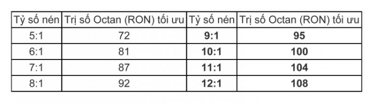

Bác tham khảo thêm bảng này để cho yên tâm :

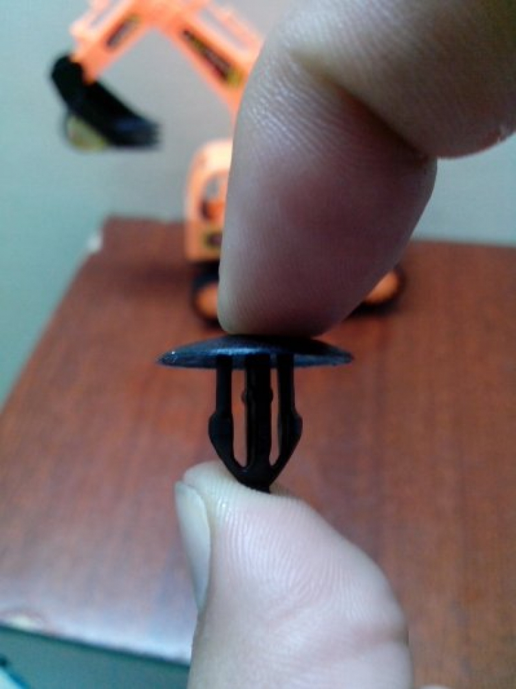

Bác hỏi con này bao nhiêu "ly" thì em chịu, nhưng nếu em chuyển cho Bác thì em tính bằng "chai"Em bị thiếu mấy con ốc ở hình đầu, bác Quang cho em hỏi con đó là bao nhiêu ly để em đi mua ạ. E cám ơn bác.
Em đùa tí thôi, bác em lại hình này mà áng chừng nhe (căn cứ vào ngón tay của em chớ Bác mà căn cứ vào cái xe cuốc ở xa xa là pỏ mịa)
Em nghĩ con này phổ biến, chắc nhiều chỗ có bán

Sau khi thử nghiệm nhiều dạng động cơ và nhiều loại xăng có chỉ số Octan khác nhau và các nhà nghiên cứu đã đưa ra kết luận lựa chọn chỉ số Octan dựa trên tỷ số nén của mỗi loại động cơ. Với những động cơ có tỷ số nén lớn hơn 9:1 thì nên sử dụng xăng RON 95 và ngược lại.em thấy đa số người ta bảo A95 dành cho 9.:1 trở lên mà bác
[xtable=bcenter|border:1|cellpadding:1|cellspacing:0]
{tbody}
{tr}
{td}Tỷ số nén{/td}
{td}Trị số Octan (RON) tối ưu{/td}
{td}Tỷ số nén{/td}
{/tr}
{tr}
{td}5:1{/td}
{td}72{/td}
{td}9:1{/td}
{td}95{/td}
{/tr}
{tr}
{td}6:1{/td}
{td}81{/td}
{td}10:1{/td}
{td}100{/td}
{/tr}
{tr}
{td}7:1{/td}
{td}87{/td}
{td}11:1{/td}
{td}104{/td}
{/tr}
{tr}
{td}8:1{/td}
{td}92{/td}
{td}12:1{/td}
{td}108{/td}
{/tr}
{/tbody}
[/xtable]
Dù kết quả cho thấy với những xe có tỷ số nén từ 9:1 trở lên là phải dùng xăng A95 nhưng trên thực tế, các nhà sản xuất thường khuyến cáo xe có tỷ số nén trên 10:1 mới nên sử dụng xăng A95. Còn với loại xăng bán trên thị trường hiện nay là A92, các xe gắn máy có tỷ số nén từ 7:1 đến 10:1 đều có thể hoạt động một cách trơn tru nếu đảm bảo được các thông số kỹ thuật khác như tình trạng sạch sẽ của động cơ, vị trí chốt lửa và thông số quán tính vận hành...
*--...trên đã ghi rõ ràng vậy,mà thòng câu dưới..thiệt ko biết đường đâu mà lần...
-có ae nào thử nghiệm đổ 1 bình đầy 95.chạy hết rồi đổ bình đầy 92 (tất nhiên là ko để hết sạch)xem thử mức độ tiêu hao nhiên liệu.độ êm ái và ngọt ngào của em nó chưa ? mình nghĩ vậy mới có cảm nhận chình xác...
