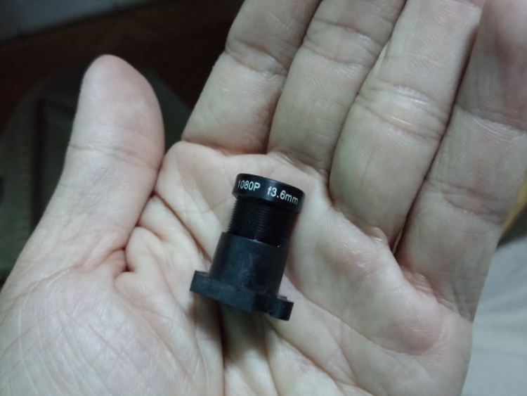

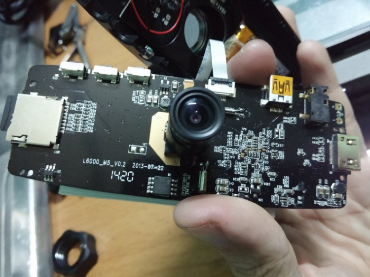

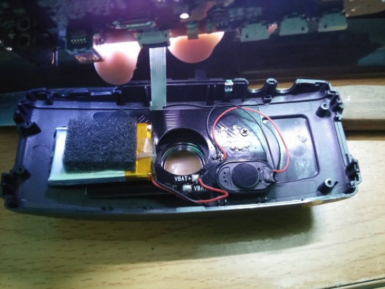

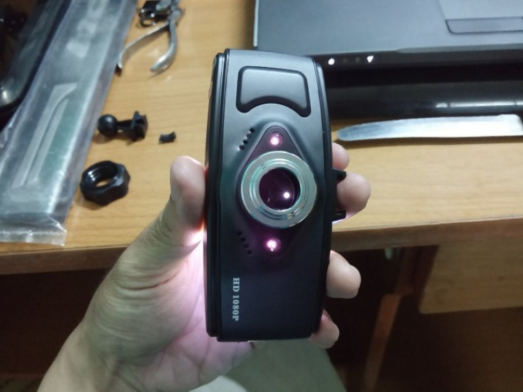

Lúc mới rinh dìa e thấy có hột bụi xuất hiện trên màn hình, đoán là trên lens, nhưng phần vì ngại, phần vì lười nên ko thèm mở ra xem, hôm nay mò mò lại thì thấy thêm 1 hột nữa, buồn quá nên e mổ e nó ra để e iu pha học luôn

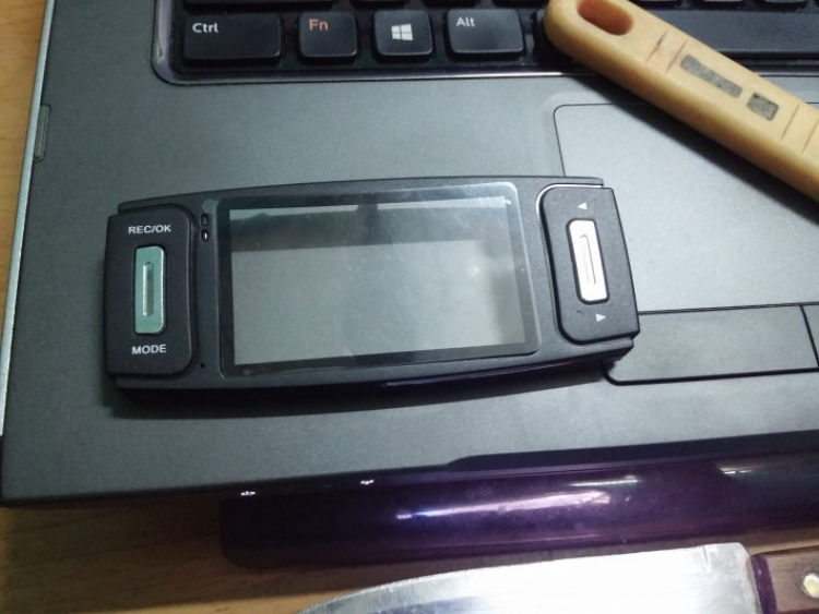

Mổ thằng này ra, nhỏ xí

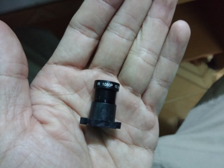

Tiêu cự...

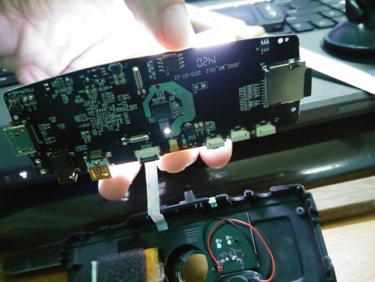

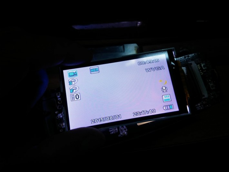

Kiểm tra nguồn còn lên bt, good...
Cáp gì đây???

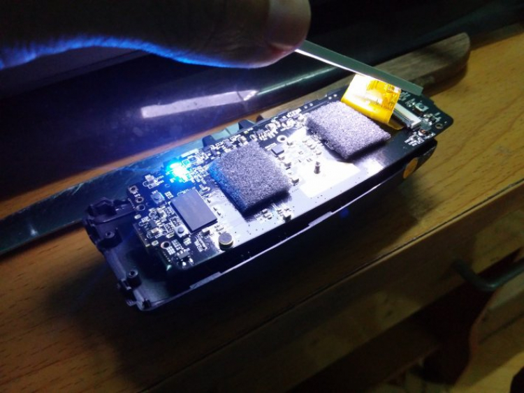

Cục pinh....

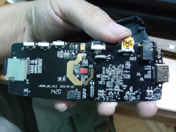

Kiểm tra kỹ thì thấy ko phải bị trong lens, mà ở ngay chỗ con mắt hình chữ nhật màu đỏ nàiiii, good, đã tìm ra nguyên nhân, lấy bông gòn lau sạch...

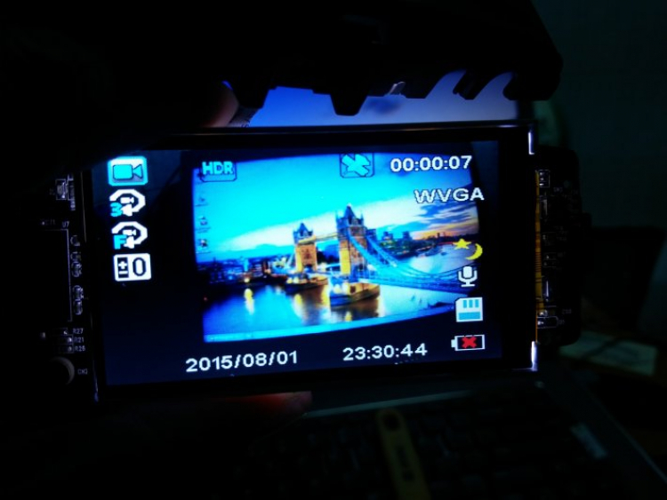

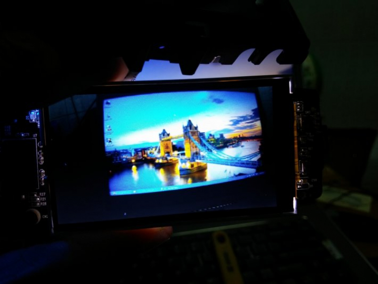

Test lại coi còn sống ko và còn dính hột é ko, good...
Sẵn chùi luôn cái cover...
Gắn lens vô và test, good, ngon lành cành đào, hên ko phải đóng học phí nữa khà khà, có GPS báo tốc luôn nhưng ko có chip external theo box..
