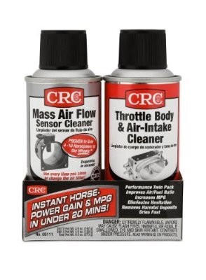

Bác Jolie đen đang tìm mua cái này cho đúng bàiVệ sinh bằng xăng hay RP7 vậy bác

Bác mở cổ hút gió ra là thấy cái bướm à, dưới em vùng sâu vùng xa, nên chỉ có RP7 thôi, e thấy ở Sg có bán mấy chai chuyên để vệ sinh bình xăng con, mấy chai đó chắc ngon hơn á. Em thấy bác jolie đen show cái chai dành để vệ sinh rồi, nên em kg có nói tới nó, chớ đồ quỷ đó có gì mà dấu chờirồi cuối cùng bướm ga là cái nào zị bác, không chụp chi tiết cái bướm cho anh em tham khảo, vệ sinh bằng cách nào, hơi xịt ???, xà phòng ?? nước ??? xăng ??? hay là vệ sinh chay...bằng cách đưa lên miệng thổi thổi... cái công đoạn quan trọng bác giấu mất tiêu..
Ka ka ka zui gơ há...Bác mở cổ hút gió ra là thấy cái bướm à, dưới em vùng sâu vùng xa, nên chỉ có RP7 thôi, e thấy ở Sg có bán mấy chai chuyên để vệ sinh bình xăng con, mấy chai đó chắc ngon hơn á. Em thấy bác jolie đen show cái chai dành để vệ sinh rồi, nên em kg có nói tới nó, chớ đồ quỷ đó có gì mà dấu chời
