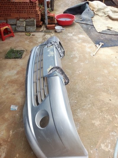

Ah sáng nay em vác xe đi đăng kiểm, cũng vác theo mớ cờ lê mỏ lếch để tháo cản, nhưng mấy ảnh thấy e loay hoay định tháo trước khi đưa xe vào thì mấy ảnh bảo bộ muốn rớt hả sao mà cặm cụi tháo cản vậy ông nội...Em đáp lại cho đỡ quê là tôi siết lại ốc cho nó chặc thôi, dại gì tháo ra ...ông nội..
trời quơi...mới ghé bác Trọng làm đồng cái thanh bắc cản trước có mấy bữa.....mà Tín cũng ác thiệt..lúc trước đã kêu gào vụ này rồi..cứ ậm ờ ko chịu chỉ.....rồi bác Trọng cũng im ru bà rù.....giờ lại phải làm cuốc bình tân .....haizz.....

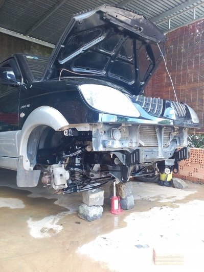

Hôm nay chuẩn bị mang kiếm lên cho bác trí mà giờ này phải ráp em mày cho Sư Phụ đi nja trang... mai lên vậyView attachment 349655 View attachment 349656
Em khoái cái xưởng nhà anh rồi đó nha. keke.
