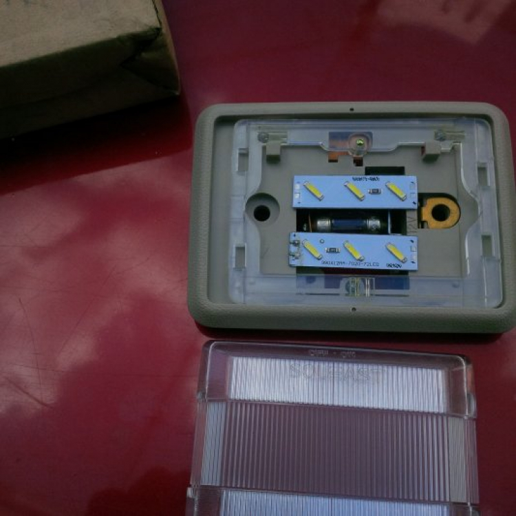

vậy Tín chỉ mình tự làm đc ko...về điện mình cũng biết tí...định kiếm led siêu sáng hàn vô mà đag nghiên cú nè...
Được a, dễ hơn mần con rắn mà, theo hình cứ mà mần, hàn chì ra 2 đầu 2 sợi dây + và - để nối với 2 đầu nguồn là xong, dùng băng keo 3M dán cố định chặc 2 đoạn led này nhé
ok..con 7020 siêu sáng đây mờ..cứ tưởng hàn vô cái chân cũ của nó..chứ vậy là chơi đc...thanks nhiều..mấy cha bán bóng led trần này ế rồi..
Em thấy bên trên trang thanhbinhauto có bán bóng này dùng cho đèn trần, không biết xài cho đèn trần Jolie được không?
