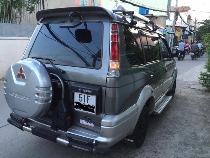

Bửa bác nào thắc mắc mâm đen Jolie trông thế nào. Em thấy 1 bác rao bán Jolie 2012 trên FB otosaigon cũng xài mâm đen bác tham khảo.
