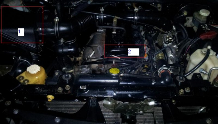

Các bác ơi cho em hỏi???
Hình 1: Lúc mua xe em không để ý mở cái hộp ra xem, khi về thì mới thấy là xe em không có lọc gió. Em không biết là tại xe em k có hay Mit nó thiết kế cái hộp rõng thôi. Nếu có thì em phải mua ở đâu? và giá mua là bao nhiêu?
Hình 2: Dây curoa cam em hơi mòn, em sợ bị đứt nên muốn nhờ mấy bác kinh nghiệm tư vấn, chỗ thay và bác nào thay rồi báo em cái giá.
À xe em mỗi lần dở côn thì nó rần dữ lắm, chắc phải thay bố côn luôn( cũng như trên, cần mấy bác tư vấn về giá và chỗ thay)
Em xin cảm ơn ạ.
Em xin cảm ơn ạ.
Em mạn phép...qua mặt các cao thủ để tư zấn cho Bác trước nhe, có gì không đúng thì các Bác chỉnh lại giùm em.
Hình 1: Bác mua trúng chiếc xe không có lọc gió mà cũng không biết nó không có từ khi nào luôn thì em bó tay, lắp vào gấp để em nó lao phổi thì toi. Giá hãng ở phia dưới nhưng có thể mua ở ngoài chỗ bác autochien cũng được, hình như 350k/cái.
Hình 2: Curoa cam thì nên vào hãng nhe Bác, giá của nó là đây:
Jolie - Chiếc xe thân thiện
Khi làm curoa cam thì 1 bộ của nó là từ #4 đến #9, có thể yêu cầu thợ kiểm tra cái nào cần thì thay, không nhất thiết phải thay hết, cái mục số 7 thợ khuyên không cần thay đâu Bác. Nếu Bác chơi liều thì đợi tới đợt khuyến mãi sang năm sẽ giảm giá 20% nhưng theo em thì thay liền đi Bác, có nhiều Bác bị đứt curoa cam rồi, hậu quả thê thảm lắm.
Còn cái vụ côn thì nếu tiện đường Bác sang chỗ Bác Trọng Q6 kiểm tra đi, nhiểu Bác làm rồi và có phản hồi tốt.
chừ quơi.. 13 củ, nhìn cái báo giá của bác mà em thốn quá. hehehe
OK thanks bác.. trước mắt em sẽ mua lọc gió, làm bố côn lại.còn cái vụ curoa cam chắc phải từ từ, nhìn ớn quá.
Phần cam chỉ từ mục 4 đến 7 và thêm phần công nữa thì chỉ khoảng 50% cái bill trên thôi. Bác không ưu tiên phần này để nó đứt giữa đường rồi không biết đề máy lại vài lần thì nguy cơ tốn gấp nhiều lần con số 13 củ à nghen. Nhất là xe Bác chủ trước làm gì mà cái lọc gió cũng không có thì chắc chưa bao giờ để ý thay curoa cam quá.​
Em nhớ không nhầm là hôm trước ae có khuyên bác khi lấy xe về, để chuẩn bị sử dụng lâu dài, nên đi vào gara khám tổng quát
Công việc thông thường là thay tất cả dây coroa vì bác đâu biết chủ cũ thay lúc nào !!!!
Kiểm tra lại tất cả thắng , dầu thắng, dầu lái... ( thay hết)
Các đệm cu su nếu lâu ngày quá cũng nên thay,
Súc két nước luôn cho xong nhiệm vụ, để đi vài bữa ngẹt rồi cũng súc vây thôi
Dầu mỡ ở các bạc đạn 4 bánh xe...
Tóm lại là khám tổng quát tất tần tật, đấy là việc cần phải làm trước khi đưa xe vào sử dụng, NẾU KHÔNG, khả năng nằm đường là cao nhất, bác chưa thấy cái khổ của việc xe nằm đường, chi phí cao gần như gấp đôi so với bảo dưỡng
Bác có thể vào GARA bác @ Quang Ngọc ở gần CV PHÚ LÂM, Q6, hoặc GARA AUTO CHIẾN ở Q2, nới nào tiện thì bác đến, còn nếu bác có GARA quen rồi thì thôi..
Bác đừng quan tâm giá trên báo giá đo để tham khảo, đến GARA sẽ báo giá lại, tuỳ thuộc vào khả năng đến đâu thì làm đến đó, cái nào quan trọng là phải làm trước bác nhé

À thật ra là vầy. Hôm thứ bảy vừa rồi em có ghé Gara Thanh Long để cân chỉnh bánh lái, bơm khí Nito v.v. thì xe em bị tình trạng như sau: Hư rotyn bánh lái không thể cân chỉnh được và được giới thiệu lên 1 Gara khác để sửa, sau khi Gara khám tổng quát xong. Chủ Gara nói.
Xe em máy móc ngon lành, đồ Zin còn rất nhiều, dàn gầm sáng loáng ( nghe tới đây thấy cũng yên tâm )
Bây giờ Rotyn ngoài bị sụp cao su nên khi đánh lái nó không như ý, phải thay mà thay là thay 1 cặp chứ không bán lẻ 1 cái, thay luôn rotyn trong 1 cặp, giá cho 2 bên là ( 1600k).( OK thay luôn đi anh )
Thay đệm nhíp sau 1 bộ gồm 10 cái giá sao em quên rồi, dục tờ giấy ở đâu k biết, rồi vệ sinh két nước, thay dầu thắng, trợ lực v.v.v.. Thì nói chung là làm bên ngoài thôi thiệt hại 3tr500K.
Tới phần mở dây curoa cam ra, GARA nói. dây anh thì cũng còn được đó, chủ trước đã thay rồi nhưng không phải đồ tốt cần phải thay lại cho an toàn. nói xong lấy cái máy tính ra bấm bấm cộng trừ nhân chia xong và nói: Nếu anh làm thì em sẽ thay đồ hãng cho anh tính luôn công là 6tr.
Lúc đó em làm gì đem theo nhiều tiền vậy, mà em cũng không dám thay phải chạy lên diễn đàn hỏi tư vấn mấy bác. Như vậy giá 6tr là OK đúng không mấy bác..
Bác cứ mang xe vào hãng đề nghị báo giá thay curoa cam, nếu giá đắt hơn ở ngoài nhiều thì mình hãy nghĩ đến ra ngoài thay, vì nó là bộ phận cực kỳ quan trọng, khuất giấu bên trong khó phát hiện nguy cơ hư hỏng bằng mắt thường. Giá trong hãng thì Bác quangnm đã post rồi đó, em cũng mới thay ở Isamco cách nay hơn 1 tháng thì khoảng hơn 5tr chút thôi cho phần cam, nhưng đợt em thay là có giảm giá khuyến mãi 20%. Cho nên nếu gara ngoài báo 6tr thì mang vô hãng làm cho an tâm. Còn họ báo chừng 60% hãng thì mới lăn tăn suy nghĩ.​
Sẵn vô hãng kêu báo giá thay luôn cụm bố ambraya cho biết giá, rồi ra ngoài thay vì chắc chắn món này trong hãng giá cao hơn bên ngoài nhiều :D.​
