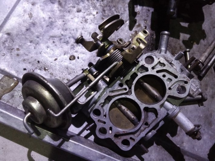

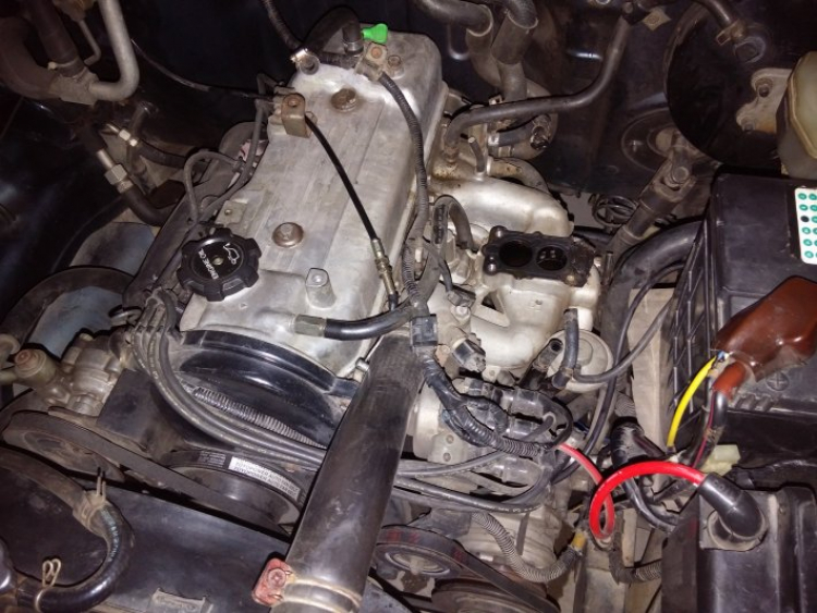

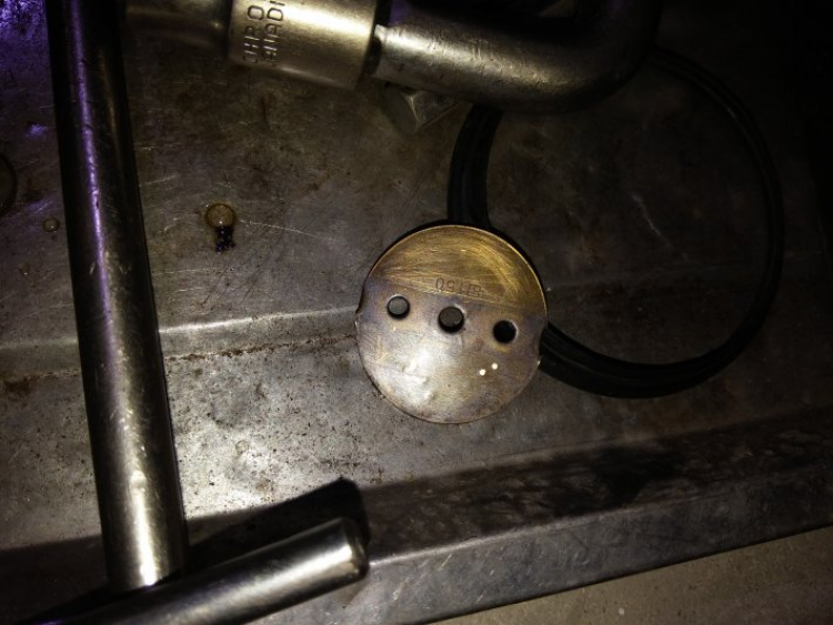

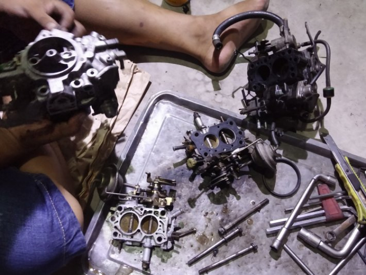

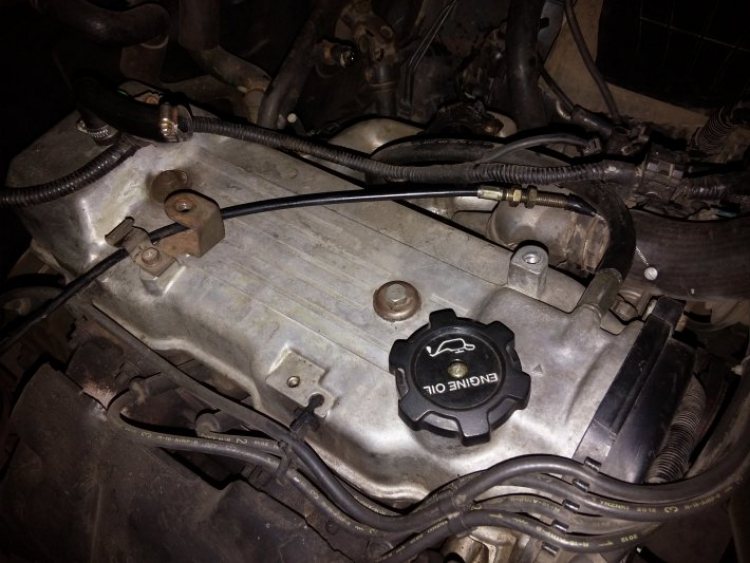

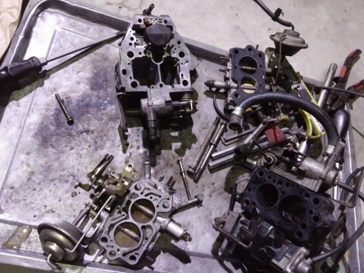

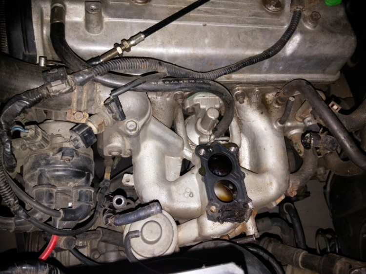

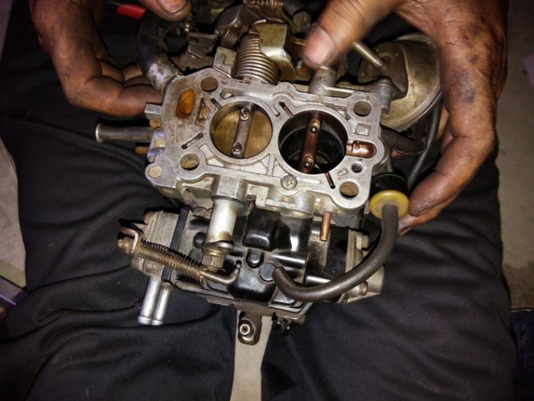

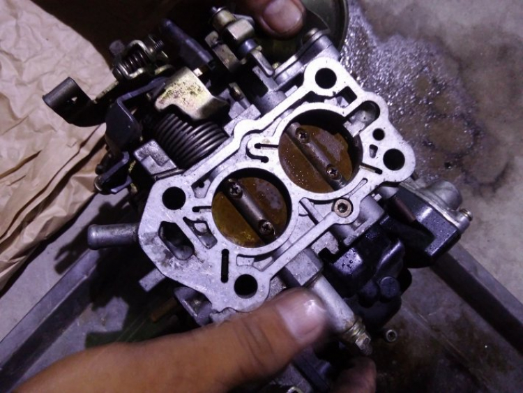

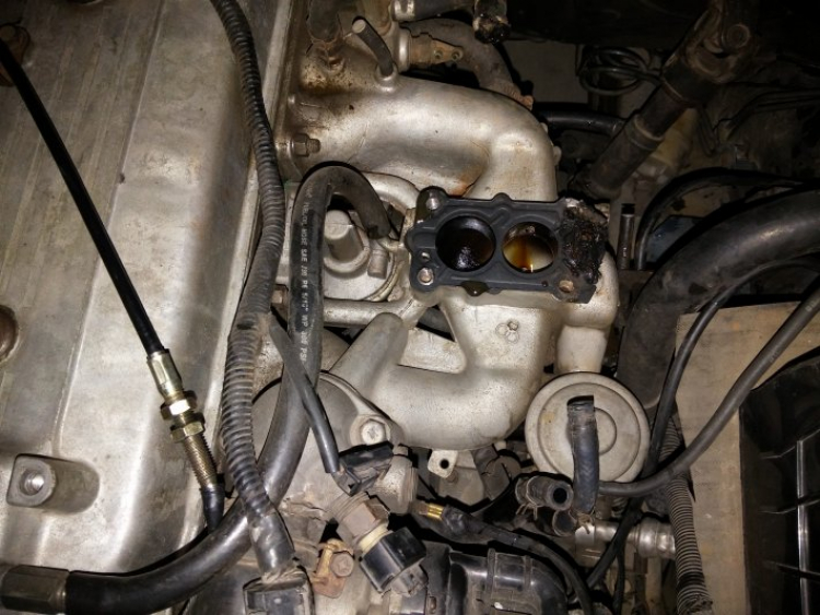

Xe Tân cũng ít đi nên hai ba ngày ráng cho nổ máy chừng 10-15', lên nẹt pô ầm ỉ vài phát cho bướm 2 hoạt động. Nhiều ông có xe 67 hay 78 leng keng ngày nào cũng lau lau và nổ máy là vậy.Xe e tối qua lại bị mất ralenti ở Trường Chinh, nghi là kẹt cánh bướm họng 2 của bxc, e tấp lề nhồi ga một hồi, kèm on/off AC liên tục thì nó hết, ko biết có bác nào bxc hay gặp bịnh này giống e ko, nếu ko ổn thì chắc e tuyển bxc mới luôn vì nghe nói là bệnh truyền kiếp của dô-lề bxc (đồng tiền cánh bướm này e phục hồi tiện thay mới mấy lần rồi), còn ko thì phải thủ sẵn chai carburetor cleaner theo thì giống như xe bị hen suyển vậy, thấy ko ổn thì lấy ra xịt hichic

iem iu pha học...
Thủ phạm chính gây nên những vụ mất ralenti, ko thể nào tha thứ đc
Hàng zin có khác, nhìn ở ngoài sáng loáng, ở trong đỏ hỏn
Zin, đưa trước đèn LED cao áp ko có lấy chút ánh sáng lọt khe

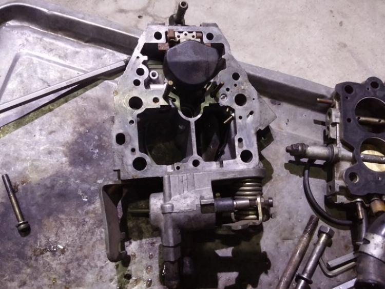

Chuẩn bị ghép tim...

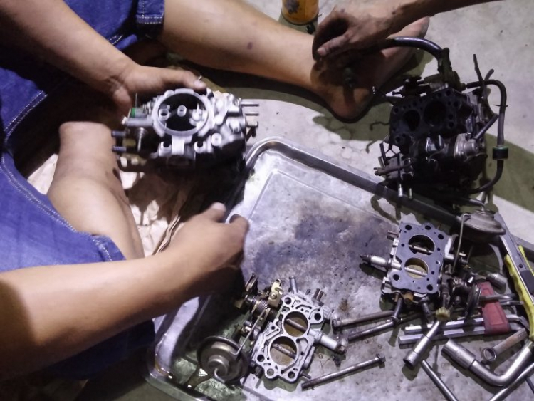

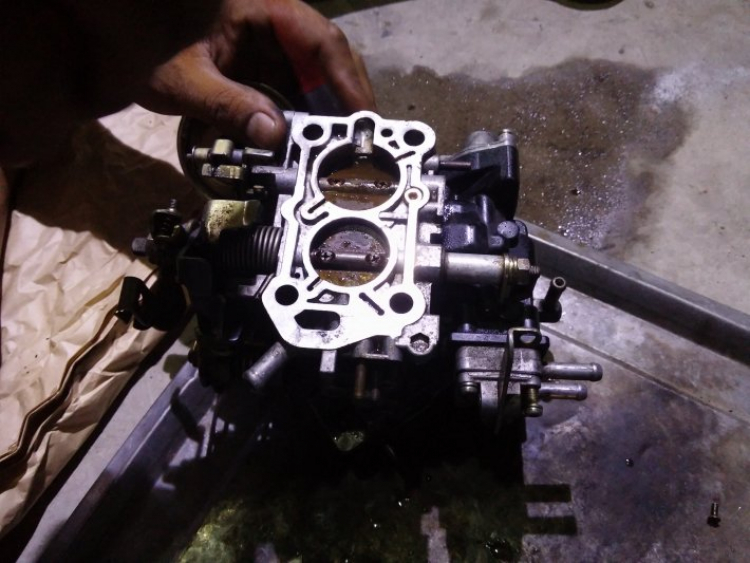

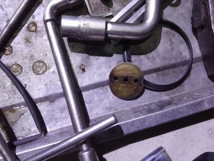

Phao xăng bxc (cục cao su màu đen gần đầu cây vít)
Cận cảnh phao xăng

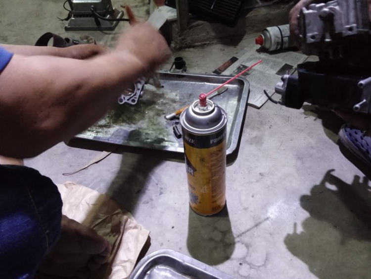

Chai "cac-bu-re-to" thần thánh, đặc trị hen suyển...
Cận cảnh phao xăng
