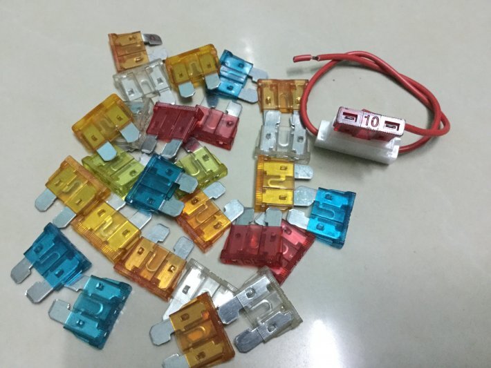

Thứ 3: Hôm qua tháo đầu cd Kenwood ra xem rồi gắn vô lại thế là đứt cầu chì cái đèn trần và cái đầu CD luôn, em muốn thay cầu chì thì mua ở đâu ạ? Thanks các bác.
Tháo tapi cửa ra thì mới tháo loa cửa sau được. Cẩn thận khi cạy dễ gãy ngàm nhựa tapi.
Cầu chì đèn trần và máy nghe nhạc màu đỏ 10A nằm trong hộp cầu chì ngoài, các tiệm điện xe hay tiệm phụ tùng oto đều có bán, mổi màu tương ứng số Amp theo qui ước chung. Việc tìm hiểu để nắm rõ chiếc xe của mình sẽ tốt hơn nếu bác chịu khó xem qua tài liệu HDSD xe.
