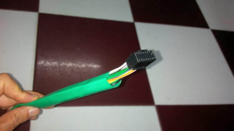

Bác @Solie rãnh rổi tháo nó ra, mua 1m ống cách điện co nhiệt loại 4mm về thay mấy băng keo cách điện tại mấy mối nối. Đại khái nó như ống hút nước nhựa ở quán cafe, mình cắt và bao cái mối nối, dùng quẹt hơ lửa nó sẽ co lại ôm lấy mối nối rất đẹp và lâu dài không bị chảy dính như băng keo. Nó như vầy (chưa hơ lửa nên chưa ôm khít)

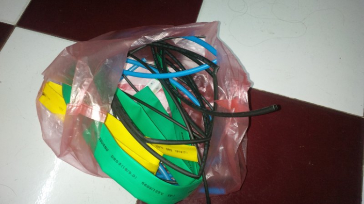

Các dây co nhiệt mua các tiệm điện, 1m nó chưa đến 10k, em mua nhiêu đây có 20k, nếu mua kg có hôm nào gặp e đưa cho xài
Để mai em đi mua về làm lại cho an toàn.Bác @Solie rãnh rổi tháo nó ra, mua 1m ống cách điện co nhiệt loại 4mm về thay mấy băng keo cách điện tại mấy mối nối. Đại khái nó như ống hút nước nhựa ở quán cafe, mình cắt và bao cái mối nối, dùng quẹt hơ lửa nó sẽ co lại ôm lấy mối nối rất đẹp và lâu dài không bị chảy dính như băng keo. Nó như vầy (chưa hơ lửa nên chưa ôm khít)

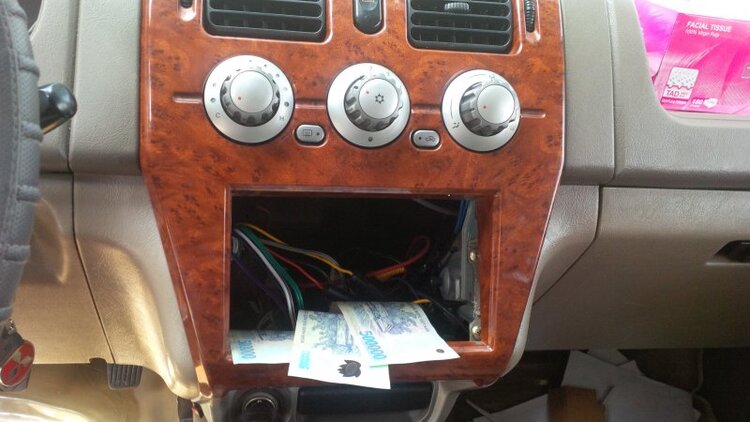

Mà cái camra hành trình em cát ra nối phía sau cái mồi thuốc như bác nói nó ko lên.
Ko bít lấy gì thừ xem nó có điện ko nữa?
Bác thử lấy sạc đt cắm vào mồi thuốc xem có điện không. Nếu mồi thuốc có điện thì xem lại tiếp xúc của dây nguồn camera phía sau mồi thuốc cấy vào có ok không. Còn mồi thuốc cũng kg có điện thì kiểm tra cầu chì mồi thuốc xem có vô tình chạm dây gây đứt cầu chì.Để mai em đi mua về làm lại cho an toàn.
Cầu chì nằm ngay cái cục đế lun phải không bác?Bác thử lấy sạc đt cắm vào mồi thuốc xem có điện không. Nếu mồi thuốc có điện thì xem lại tiếp xúc của dây nguồn camera phía sau mồi thuốc cấy vào có ok không. Còn mồi thuốc cũng kg có điện thì kiểm tra cầu chì mồi thuốc xem có vô tình chạm dây gây đứt cầu chì.
