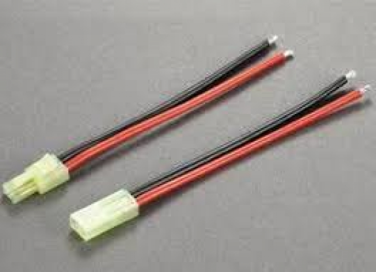

Nhưng mà nó dính dây điện 1 chùm 4-5 sợi ( vì xe em có ốp gương inox) vô thân xe , nên có làm gì cũng hơi vướng víu lắm . Nếu mà mình chơi cái dạng jăc ghim thì lúc lấy gương ra thì dể thao tác hơn.

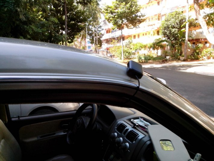

Em check lại rồi Bác Tân ơi, sẵn report cho bác nào sau này bị giống em rút kinh nghiệm luôn nhe.E mới hỏi bên chuyên làm hộp đen cho 4b, cái anten GPS rời ra Dân Sinh hay chợ Nhựt có nhiều, các bác đi hỏi là có nhe, tầm khoảng < 200k
Để như vầy thì nó bắt sóng ào ào luôn:

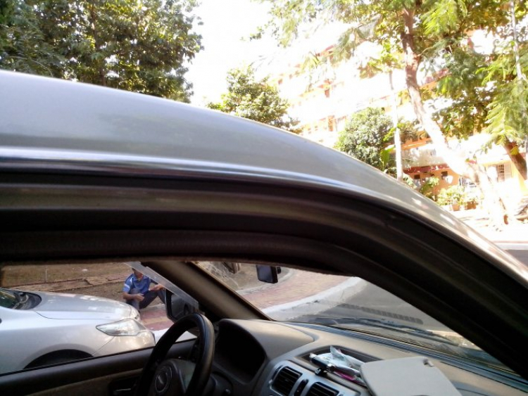

Giờ sao ta, hổng lẽ cho nó nằm lủng lẳng ở ngoài? Em phát hiện là khi để âm trong trần thì nó bắt sóng yếu hơn hoặc là đứt luôn không bắt được. Nhưng để phía trong dịch chuyển qua lại thì có chỗ bắt được, chỗ không. Như vậy có thể là khi mới lắp mấy ông thợ cũng rà vòng vòng xem vị trí nào bắt sóng tốt thì cho nó hít luôn vào chỗ đấy, sau này em chãy xe nhiều dằn sóc cái cục đó nó chạy lệch qua chỗ khác => không bắt sóng được nữa.
