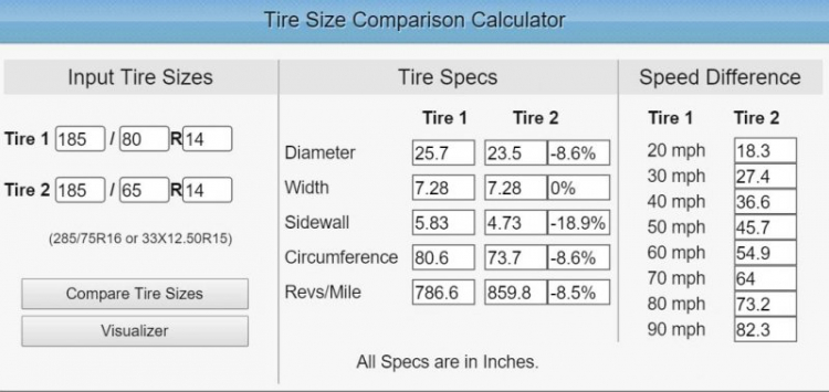

Vỏ chuẩn của Jolie là 185R14C. Theo trang này thì nó có kích thước đường kính ngoài tương đương 185/80R14 (652mm).Các bác cho em hỏi lốp Jolie nên xài loại 185\65R14 hay 185R14C? Em thấy lốp xe em đang dùng là 185\65R14 nhưng coi trong User Manual là ghi là 185R14C. Nếu dùng 185\65R14 có ảnh hưởng gì không? Đang định thay cặp lốp sau.
https://www.mcgrefer.com/sizeinfo/width-185-diameter-14
Vậy các ảnh hưởng theo em là:
- Nếu Bác thay vỏ 185/65R14 thì đường kính bao ngoài nó sẽ là 596mm < 652mm của vỏ chuẩn dẫn đến xe Bác sẽ lùn hơn xe dùng vỏ chuẩn ít nhất là 28mm. Do vỏ 185/65R14 loại 4 lốp bố nó mềm hơn khi bơm cùng áp suất với 185R14C thì nó bẹp hơn 1 chút => xe sẽ bị lùn hơn từ 3-4cm.
- Chỉ số công tơ mét trên xe Bác bị sai lệch khoảng 8-10%. Tức xe Bác công tơ mét chỉ 100km/h nhưng thực tế đang ở vận tốc chừng hơn 90km chút thôi. Bảng so sánh em tra trên trang này
https://tiresize.com/calculator/
ra kết quả tham khảo
- Còn chuyện êm ái thì 185/65R14 chắc êm hơn vì nó có 4 lớp bố nên mềm hơn.
- Khả năng bị xx làm khó là có thể nhưng xác suất thấp. Khả năng đăng kiểm bị kẹt là gần như chắc chắc nếu không có bánh mì dẫn đường.
