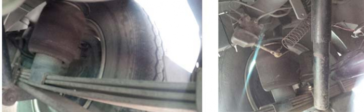

Năm rồi sau Tết là anh em gom lại chổ Bác vietnhat ngâm kíu cái vụ cho bà 2 mang bầu. Tết này rãnh rỗi sinh nông nỗi, em thăm khám lại nó sau 1 năm với khoảng 20k km sử dụng. Giờ nó như vầy:
....(Bên phụ)....................................................................................................(Bên tài)

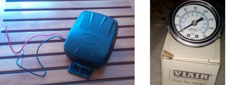

Thấy tình trạng nó cũng ổn nên em quyết định mua thuốc chuyên dùng để tẩm bổ thêm, toa của Bác sỹ khuyên dùng:

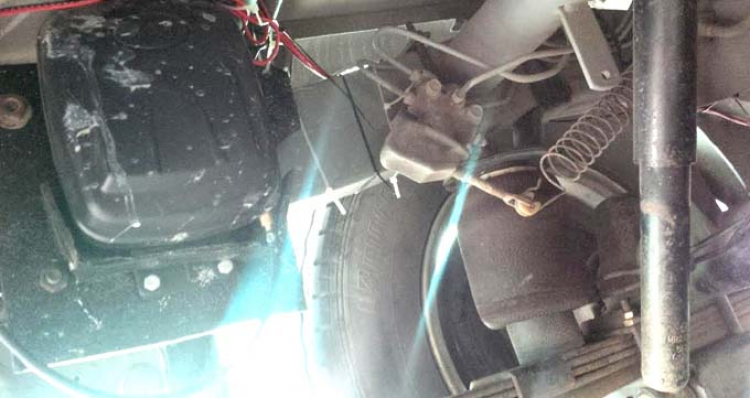

Hình trên là bơm chuyên dùng cho bầu hơi hiệu AirLift và đồng hồ áp suất hiệu Viair đường kính 1.5" em ship từ amazon. Trong năm qua thì em dùng tạm cái bơm Michelin và đồng hồ loại 2" có nhược điểm là bơm để trong xe nên mỗi lần chăm sóc cái bầu cho bà 2 là bà cả ngồi trong xe có vẻ không thoải mái lắm vì...ồn. Đồng hồ loại 2" em để trên tablo chưa được pro cho lắm. Với bơm chuyên dụng này em lắp ngoài xe, dưới gầm tại vị trí này:

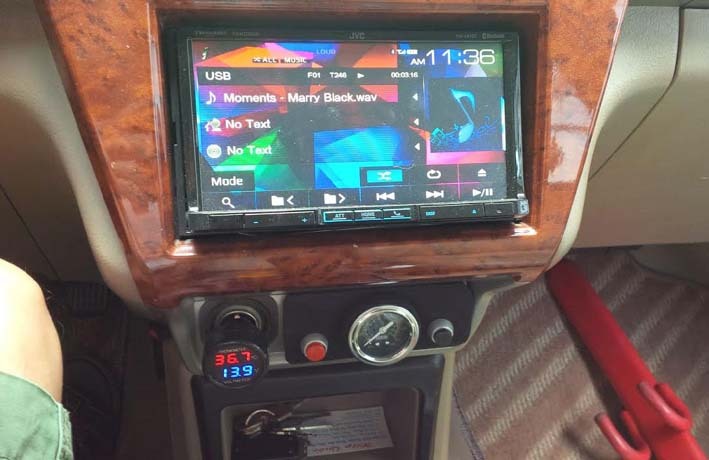

Vị trí này hoàn toàn tận dụng các buloong sẵn có của khung xe. Với đồng hồ hiển thị áp suất và công tắc điều chỉnh em sẽ để tại vị trí gạt tàn thuốc cho thẩm mỹ, nên phải chế cái mặt dưỡng, và với quan điểm không phải đục khoét bất cứ thứ gì làm mấy zin nên việc chế mặt dưỡng hơi tốn thời gian, cuối cùng cũng xong
Làm khuôn, đổ composit........mặt bên trong dùng lắp vào rãnh của gạt tàn.....mặt hoàn thiện...
Sau khi xong mặt dưỡng, đi dây điện và dây hơi cho đồng hồ thì lắp vào vị trí gạt tàn thuốc. Lắp đúng theo rãnh của gạt tàn được như vầy:

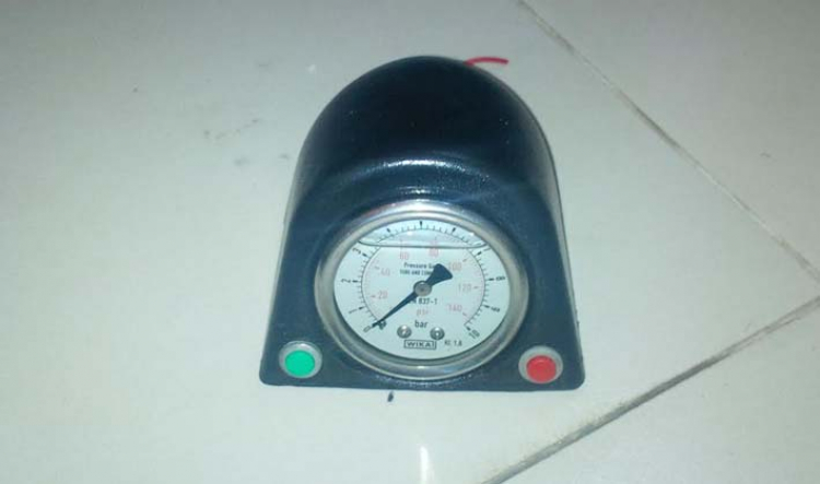

Và cuối cùng em dư ra cái cụm đồng hồ 2" bao gồm công tắc này, Bác nào đã lên bầu hơn mà chưa có đồng hồ cần em sẽ thay mặt Bác @vietnhat tặng lại, vì năm rồi e cũng đc Bác ấy tặng .

Bác nhắc e mới nhớ , tg quá nhanh, xe em giờ chỉ còn 2 bầu trước, 2 bầu sau vẫn còn dỡ dang, cái đồng hồ ấy cũng kén khách lắm, nhất là những bác nào lăm le bàu hơi mới cần, vì vậy tạm thời bác để lại cho e thử nghiệm cho 2 bầu sau sắp tới.
Riêng cái bơm gắn ngoài canh chừng nước ngập nhé bác, em có mua chai phủ nano chống ngập cho thiét bị điện, hôm nào tháo động cơ ra em phủ cho an toàn nhé
