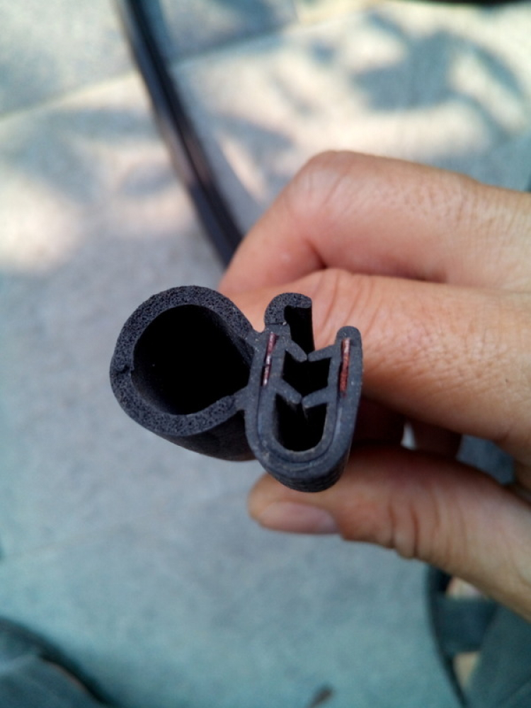

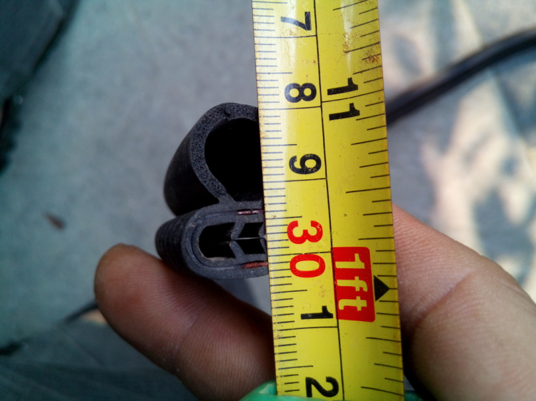

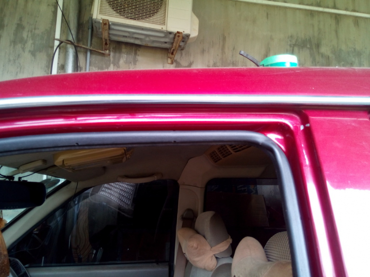

của bác đây:Loại ron là loại nào vậy anh Bằng? Cho em xin cái hình minh quạ
bên hông chùa chợ Dân Sinh, bác phải mua thêm cái bấm lỗ bên dưới nữa mới đủ bộ,
