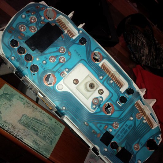

Dù bác Tín có troll thì vẫn có em cùng câu hỏi này. Nếu được bác cho hình chỗ bobin sườn như hướng dẫn bên trên. Em định tuần này lên dong hồ 4 kim giống bác TínBác @vietnhat hỏi thiệt hay là troll em thế. Mà kệ troll cũng chỉ luôn
Trên đồng hồ tua có 1 chổ để đấu dây vào, nếu bác tìm không thấy thì bác chụp mặt sau dùm em để em chỉ chổ. Bác kéo 1 sợi dây điện từ đồng hồ tua đến bobin sườn của xe, ngỏ vào của bobin sườn có 1 socket 2 dây, bác cứ câu đại vào dây nào cũng được, nếu nó không lên thì bác đổi qua dây kia. Chúc bác thành công

Xe em đã về nhà chồng nên kg chụp hình được, chắc bác biết delco phải kg? Delco có 5 dây cao áp, 4 dây kia đi vào buri máy, dây còn lại là nối vô bobin sườn đó bác, nhưng kg đc nối vào đó nhé, dây từ bobin sườn nối vào delco là dây cao áp, bác phải nối vào ngỏ vào của bobin sườn là cái socket 2 dây nằm phía dướiBác hấp ta hấp tấp, bác Phong xúi em gọi cho bác @Adsltv hỏi chứ phải bác pPhong đâu
Bobin sườn đây ạ, chổ em khoanh tròn màu vàng, bên dưới bobin có 1 socket 2 dây cắm vào.

Đây là cái bo đồng hồ, bác chỉ e gắn chổ nào nhá
