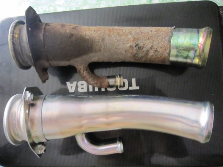

Ngàn lần cám ơn bác, hôm đó em vô gầm đưa tay rờ khúc ống này, tới chổ mềm mềm em bóp mà run, tưởng đâu bị nối, nay nghe bác nói em mừng quá.Đoạn ống thép đó nó dài chừng 1 gang tay thôi, rồi đến ống cao su, rồi đến bình xăng. Chắc em đang bóp chổ đoạn cao su ở giữa. Chui gầm nhìn lên mới thấy được đoạn thép ở đầu.
cái khúc này bằng cỡ gang tay cong cong, hình như nhiệm vụ chính là để chọt cái vòi bơm xăng vô thôi phải ko các bác?

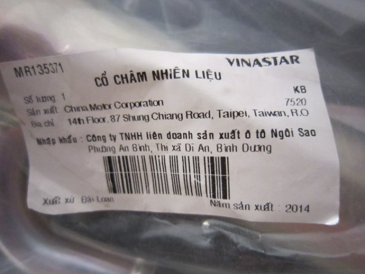

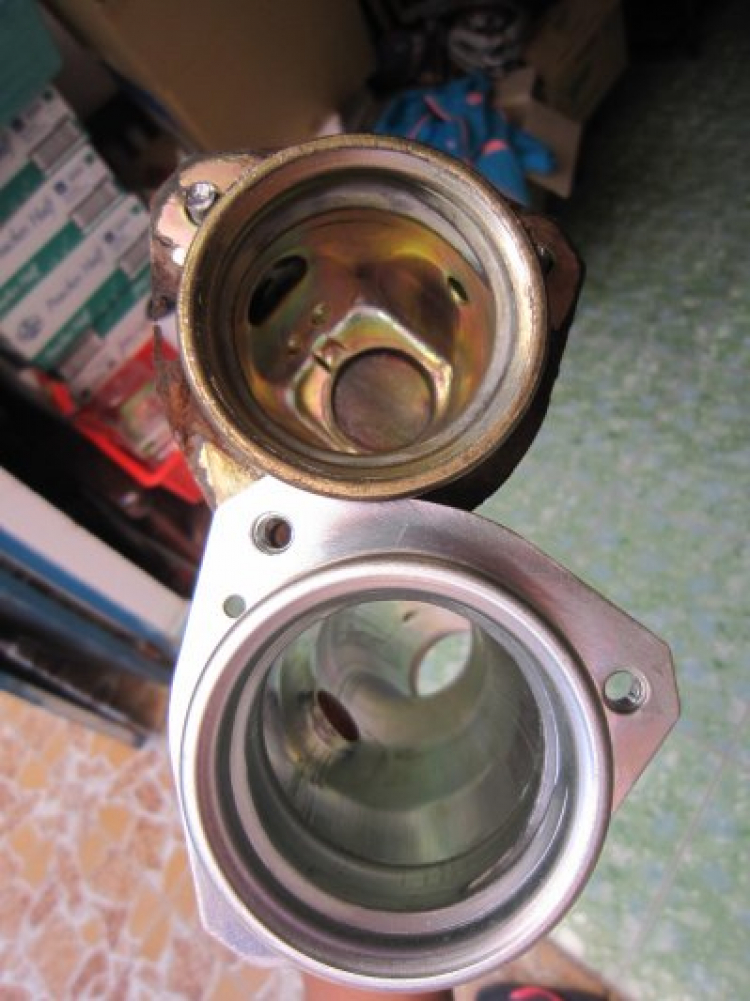

Cái cổ này có gì đặc biệt đâu, cần gì phải hàng zin. Mà hàng zin chính hãng tuổi thọ nó có 5 năm hà, xe em thay cái này từ năm 2010, nó cũng mục tè le vậy đó. Xe Bác có khi là mục cái thứ 2 rồi đó chứ không phải cái đầu tiên. Em thấy hàng zin mà dỏm quá nên thay cái khác vô xài nay cũng 5 năm rồi mà giờ kiểm tra lại còn y như mới, chỉ có đều nó không có cái nắp chận thôi, gỡ cái nắp chận bên cái mục mang qua bỏ vào cái hàng ngoài là xong (dẫn lời chuyên dza vietnhat). Ra gara hỏi cái cổ này thì họ thay cho mình, công cán tất tần tật tầm < 1 chai, liên quan đến xăng cộ làm ở nhà chi.

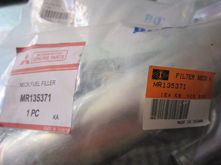

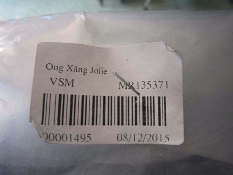

-tình hình mới cập nhật nè...Đặt hãng đi bác, đăt luôn e 1 cái, nhớ hỏi cái nắp chận nhé, cái của a đưa bác sy bó bột lại xài đỡ đi, xài chục năm nay rôif được mà, đợi 45 ngày mà sợ sao
-đt samco bình triệu nói 770k 45 ngày mới có..ko thể sớm hơn.....
-đt bác Chiến nói 1,250k có luôn 2 ống cao su nhưng hết hàng
-sực nhớ bữa @lvtphong cho số bác luận samco cô giang,móc đt alô...bác ấy nói đặt sáng => chiều có
-bác Chiến nói cũng lấy trong hãng mà...cho xem hoá đơn..rồi nói lấy giá vốn 800k.....cầm về...
Đem sơn chống sét va sơn bảo vệ đi anh, đảm bảo đi 50 năm nữa ...hihi

mới mua chai chống sét A 266 rồi nè..tí mần..Đem sơn chống sét va sơn bảo vệ đi anh, đảm bảo đi 50 năm nữa ...hihi
theo ae..nếu cổ xăng ko có nắp chặn thì có ảnh hưởng gì ko....cái nắp chặn cũ còn mới quá định đem cắt hàn qua cái mới ko biết đc ko,có dễ ko....ÔNG TRÙM đâu rồi...vào chém vụ này đi....
