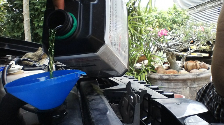

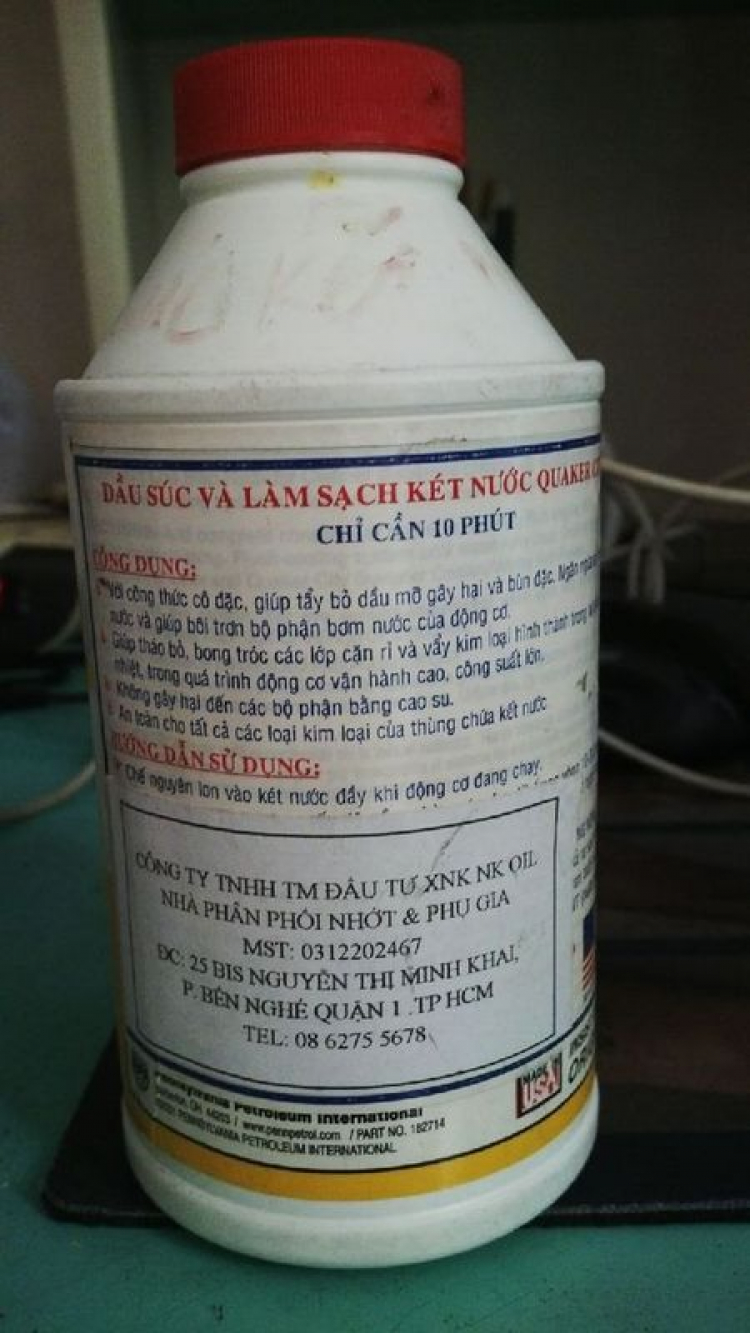

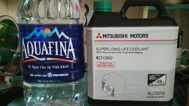

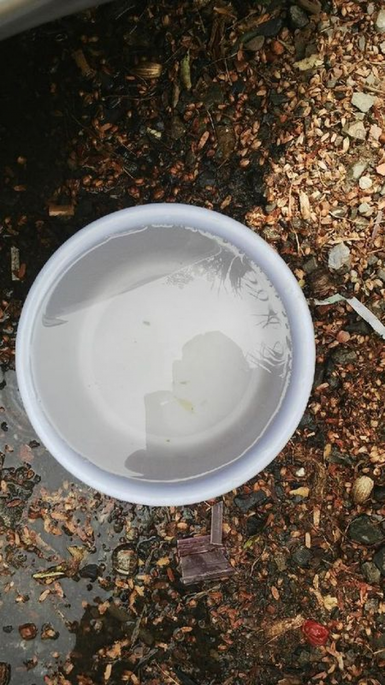

Hôm nay rãnh rỗi em thay nước làm mát động cơ. Thành phần tham dự gồm có:
Nước Aquafina, Bình làm mát Hiệu Mitsubishi và dầu xúc và làm sạch két nước
Khi cho dầu vào két nước, cho chạy máy rô đai khoảng 10 phút thì nước ra màu như vầy:
Sau đó em mở van xã ra rồi châm nước phía trên (vẫn nổ máy) để nước thoát ra từ van xã có độ trong như vầy là OK
Sau đó thì tắt máy xe, khoá van xã lại rồi châm nước mát (4 lít) vào. Em thấy châm đầy tràn két nước thì gần 4 lít, nước làm mát dư thì em đổ vào bình dự trữ kế bên, được 1/2 bình. em châm thêm bình aquafina thêm cho đầy.
Xong xuôi em cho chạy máy, nghe tiếng máy làm việc êm ru, kim nhiệt vẫn lên gần 1/2 như mọi ngày. Xong ngày chủ nhật của em.
