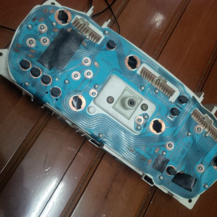

Mặt sau đồng hồ ý anh có phải là cái này???ok...mình ko tháo kim bạn ơi....có thể tìm dùm hình minh quạ mặt sau đồng hồ đc ko....

đúng rồi Tín ơi.thanks..cái trên của bác @doanbinhsk là đời kc ko phải...giờ ko biết gỡ 2 cái socket ra sao đây...mà 3 chổ socket xe a chỉ sd có 2 cái thôi..cái bên trái gần 2 miếng băng keo trống kô..Mặt sau đồng hồ ý anh có phải là cái này???
bóp ấp mạnh cái ngàm vào rồi giật socket ra ađúng rồi Tín ơi.thanks..cái trên của bác @doanbinhsk là đời kc ko phải...giờ ko biết gỡ 2 cái socket ra sao đây...mà 3 chổ socket xe a chỉ sd có 2 cái thôi..cái bên trái gần 2 miếng băng keo trống kô..

-cuối cùng thì mình cũng tháo ra ok rồi...thanks Tín..các cao thủ cho hỏi
-sau lưng nó còn dư 9 lỗ cắm bóng đèn....nếu mình mua lắp đủ thì nó như nào...
-5 bóng lớn có bọc lớp màu xanh.(bóng nhỏ ko có).vậy mình tháo ra sẽ ra sao
-mấy bóng đèn này mua ở đâu vậy
-lỗ kế bên đèn báo check engine mình rọi đèn vô thì thấy cái hình chiếc xe mở của,mà nhìn mặt trước nó ko hiện lên...nếu mình chế đèn câu vô đèn trần(cửa) thì làm sao lấy dây ra
-sau lưng nó nè
-sau lưng nó nè
sau lưng nó còn dư 9 lỗ cắm bóng đèn....nếu mình mua lắp đủ thì nó như nào...-cuối cùng thì mình cũng tháo ra ok rồi...thanks Tín..các cao thủ cho hỏi
LẮP VÀO THÌ NÓ SẼ SÁNG LÊN
5 BÓNG MÀU XANH NÀY LÀ 2 ĐÈN KHẨN CẤP, 2 XI NHAN, 1 ĐÈN PHA
NẾU THÁO RA NÓ SẼ KHÔNG SÁNG NỮA
-sau lưng nó nèView attachment 458851
MUA CHỢ DÂN SINH
NẾU CÓ HÌNH MỞ CỬA THÌ QUÁ TỐT RỒI, CHỈ VIỆC NHÉT BÓNG VÀO VÀ NHÉT KÈM THEO 1 SỢ DÂY NGAY CHÂN CỦA NÓ NỮA LÀ CÓ DÂY RA

Bác tháo mặt trước ra rồi dùng vật nhọn khắc phía sau giống như em vầy nè
Ra Nhật Tảo tìm mua led T10
gắn đèn vào vị trí này
Sau đó test thử xem kết quả
cũng tàm tạm.. hehe
