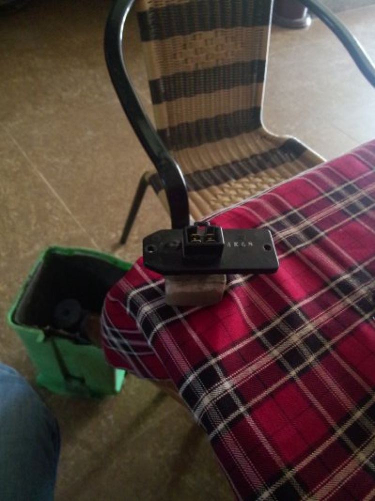

Chỉ vì cuộc gọi lúc nửa đêm, e chuẩn bị có công thức tự bọc nhựa móc khóa cho a e nào chưa thay được móc bọc nhựa, ưu điểm đẹp, bền hơn rất nhiều so với băng dính, tiết kiệm thời gian, và rất sẵn nếu thành công anh em có thể tự làm tại nhà, hàng rất sẵn ko phải đặt không phait chờ...nhược điểm: chưa nhiệm thu, khả năng thành công 80%, sẽ báo cáo kết quả trong nay mai. Thi công nửa đêm nên chưa được đẹp mắt, tạm thời thử hai móc hậu.
