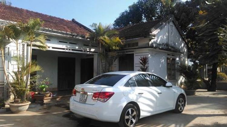

Em cưới em Chervolet Cruze bác ạ. xin diện kiến mấy bácCái bơm bác nói là cái đang xài hay cái chuẩn bị thay? Bác luonglap82 lên đời xe gì vậy bác, bác nói chevrolet thì ai biết xe gì.![]()
Cũng như em Jolie, xác nặng nên chạy rất đầm. đời mới hơn nên chạy êm, đỡ hao xăng hơn (trung bình 6.5km đường trường Đaklak - SG ).Làm bài cảm nhận về Cruze sau mấy tháng đi chơi tết luôn bác.![]()
Cưới Ngọc Trinh đẹp quá. Mua mới luôn hả bác? LTZ hay LS/LT vậy? Hình nhỏ quá, không zoom dc nên không thấy rõ.Em cưới em Chervolet Cruze bác ạ. xin diện kiến mấy bácView attachment 465782

LS 2011 bác àCưới Ngọc Trinh đẹp quá. Mua mới luôn hả bác? LTZ hay LS/LT vậy? Hình nhỏ quá, không zoom dc nên không thấy rõ.
dạ, LS bác àchắc lt đó bảo ui.6;5l/100km ngang vios của em rồi.quá ngon luôn!!!
