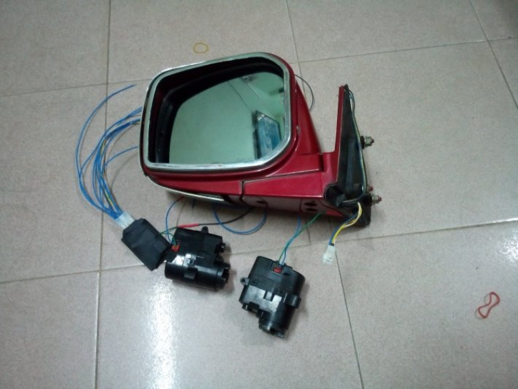

Của em 800k/cặp đó bác, gửi bác để tận mục sở thị

Hàng tháo xe ko nhất thiết là ăn cắp mới có, bạn loanh quanh bên đó hỏi coi motor gập gương rẻ 200_300/ cặp mua mang về chia mấy a e phá chơi.Hàng tháo xe cam-rì mà , mặn phải rồi , nó phải canh me bẻ gương cam-rì để có hàng bán , không chạy kịp bị bà con xúm vô đánh thì tiền bông băng thuốc đỏ còn nhiều hơn
bác quyết định phá chưa? Hi...Của em 800k/cặp đó bác, gửi bác để tận mục sở thịView attachment 475687
Dự kiến t7 này, đang chờ bà cả thông qua, coi có phải phục vụ bà cả kg đã
Mà theo e bác nên gắn con motor trực tiếp vào cái bát sắt dưới gương nó có 3 lỗ bắt vít, sau đó trên gáo gương bác chế để bắt motor, như vậy vừa chắc chắn vừa dễ thay thế khi motor ko may hỏng.Dự kiến t7 này, đang chờ bà cả thông qua, coi có phải phục vụ bà cả kg đã
em cũng có dự định là gắn ốc vào bass sắt này luôn nhưng cái khó là làm sao canh góc độ cho chính xác đây, em sẽ pót từng bước để các bác mục sở thị và nâng cao tay nghề DIYMà theo e bác nên gắn con motor trực tiếp vào cái bát sắt dưới gương nó có 3 lỗ bắt vít, sau đó trên gáo gương bác chế để bắt motor, như vậy vừa chắc chắn vừa dễ thay thế khi motor ko may hỏng.
canh góc thì đơn giản, bác cho motor mở hết hành trình, lúc đó bác phải đặt motor vào gáo gương sau đó ướm cai bát sắt vào đánh dấu khoan là ok, khi ướm là phải ướm khi gương xòe ra hết để tránh trường hợp nhấn unlock gương xòe đúng độ nhưng unlock phát nữa nó xòe ra nữa là căng, nói vậy nhưng cũng cầu kỳ lắm vì xe của mình nên rất cản thận, e đang có dự án làm composit đúc cốt chỉ cần nhét moto vào là ngon luôn bắt 2-3 con vít ok, đang cho người đi mua composit lên dự án t7-CNem cũng có dự định là gắn ốc vào bass sắt này luôn nhưng cái khó là làm sao canh góc độ cho chính xác đây, em sẽ pót từng bước để các bác mục sở thị và nâng cao tay nghề DIY
