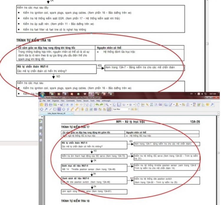

Đọc mô tả về hiện tượng xe của 2 anh @PITSTOP và anh @triart thỉnh thoảng chơi điệu break dancing
thấy sao mà lắm nguyên nhân, hơi bị nhức cái đẩu cho mấy cái vụ rung lắc này à nghen.
Chào các bác!
Xe em (đời 2005) lâu nay vẩn chạy bình thường nhưng hôm qua chạy có hiện tượng "run giật" nhẹ mỗi khi tăng tốc. Hiện tượng này trước nay chưa từng gặp va chỉ xuất hiện trong khoảng 5-7km (sau khi dừng chờ 2 ngã tư đèn giao thông) sau đó biến mất. Xe run giật "sượng sượng" nhẹ giống như nhắp nhả thắng. Các bác giúp em với. Thanks!
Về lật bí truyền của anh @truong195 ( từ trang 228-229) ra xemHôm trước cũng bị vậy kiểm tra lọc xăng dơ khủng khiếp ... phải thay

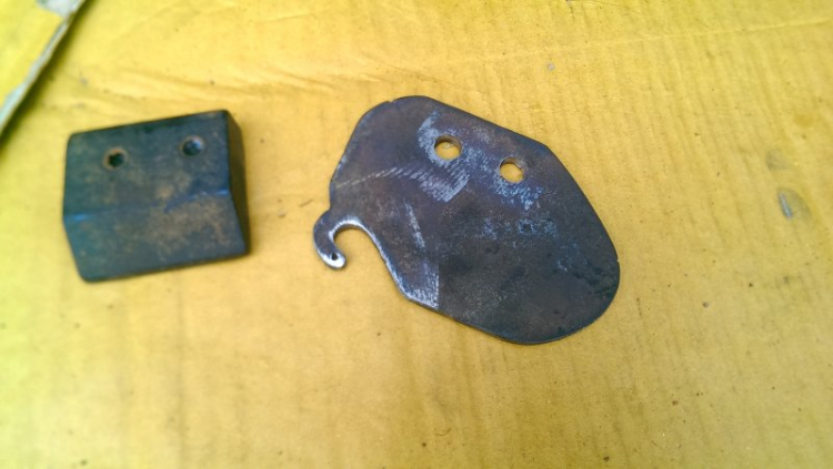

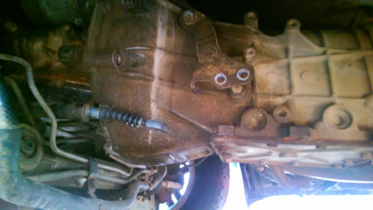

E ở tỉnh muốn lắp bộ nối dài chân côn mà các bác có từ đời xửa đời xưa cũng khó. Hic, sáng nay e đem xe đến tiệm hàn tiện mượn đồ nghề DIY luôn, có anh thợ giúp sức. Kết quả hơn cả mong đợi, côn nhẹ hẳn mà số hình như cũng vào ngọt hơn. Tốn 2 li cafe và gói thuốc.
Mới đầu làm dài ra khoảng 8cm nhưng côn nhẹ quá, cảm giác chân côn ko có, nên phải cắt còn khoảng 5cm. Tầm này vừa nhất. Đôi khi nhẹ quá cũng ko hay.
