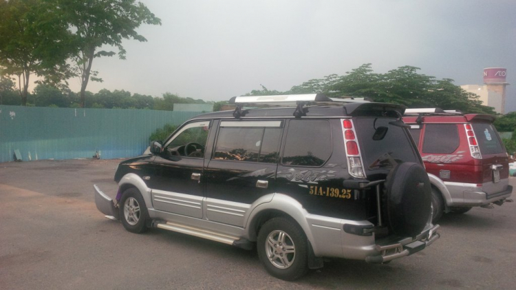

đèn gầm của bác @vietnhat bị chập kìa sáng hoài...
nghệ thuật khoe đèn...ý nói sáng như ban ngày. ghê thiệt...

Sáng... hơn ban ngày mới đúng nhen. Vệt đèn trên vách tole là của 2 mắt ếch xe màu đỏ đó.đèn gầm của bác @vietnhat bị chập kìa sáng hoài...
trời sắp mưa thôi bác ui e thấy có đám mây đen xa xa phía bầu trời...nhìn mông vợ 2 bác @vietnhat e có ý tưởng này bác hàn một chiếc thang inox và chế cháo sao cho treo được thêm một cái can dầu bằng kim loại treo nó vào mông, nhìn cực đẹp vì xe bác ko có cái lốp treo sau...Sáng... hơn ban ngày mới đúng nhen
Trời SG vậy đó. Phía xa mây đen nhưng nắng lại chiếu le lói trước đầu xe đen.
