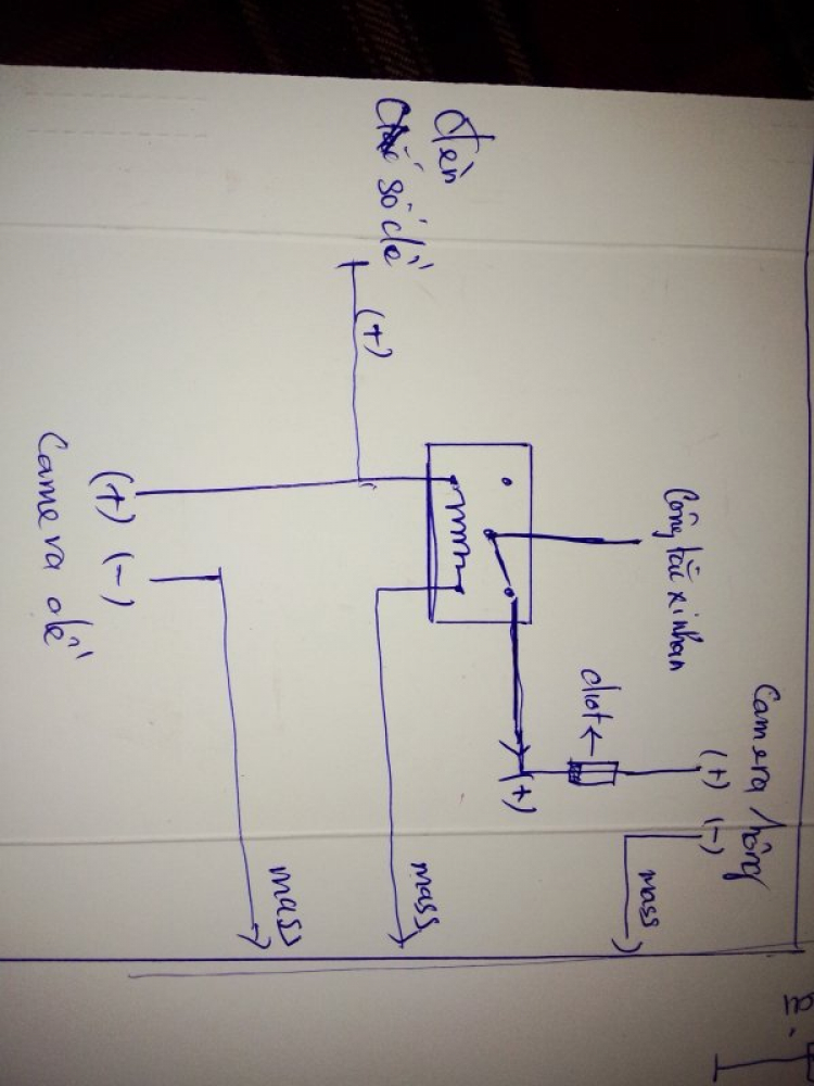

e đang cafe e vẽ tạm luôn bác ngâm nhé, các bác bổ xung thêm nhéHehe, e vẫn đang chờ bác cái mạch đây. Ăn sáng cafe xong tỉnh táo rồi làm nhé bác.
còn hai sợi tín hiệu của cam hông và dề bác cắm chung 1 lỗ trên màn hình nếu chắc ăn cắt ra cho mỗi em một con đi ốt. ko chiên nghiệp nên hơi lôi thôi nhưng xài được.

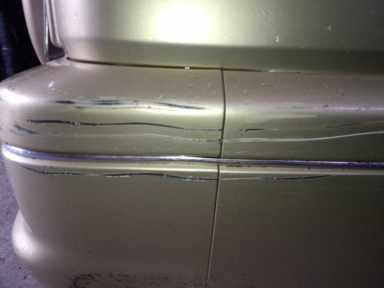

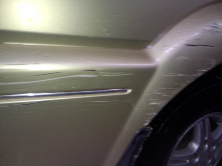

tại bác nói đến sơn mà hoim nay...
ttời mưa + cái cột điện chưa bao giờ e nhìn thấy nó..vụ này e phải gặp mấy ông điện lực gấp...
và cái kết bất ngờ...
một đường cong cong...nối hai đường vòng....một đường cong nối đường vòng xe e vô cột điện..ứ ư...

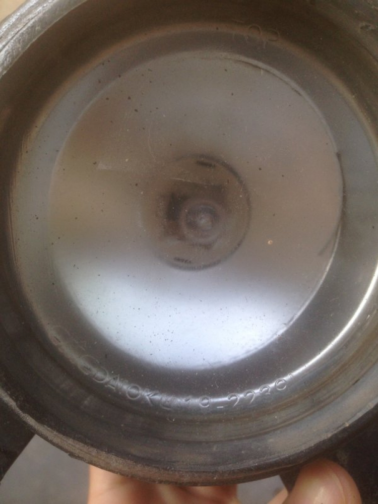

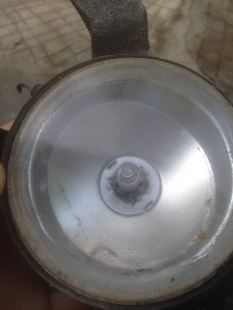

Chắc nó dính bụi thôi, lau sạch là đc, hôm nào rãnh a chạy tới lấy
Hình như là có một cái hàng lô thì phải. có gì trưa em alo ra Aeon cafe chơi.
tội thặc, hẻm bé tẹo tới 3 cây cột điện mới đau chứ.tại bác nói đến sơn mà hoim nay...

Giờ tính sao mấy cột đó bác?
Thôi rồi lượm ơi,tại bác nói đến sơn mà hoim nay...

Dùng (+) từ công tắc xi nhan thấy không ôn lắm, nên đi công tắc rời, nên dùng rele kiếng 8 châne đang cafe e vẽ tạm luôn bác ngâm nhé, các bác bổ xung thêm nhéView attachment 486256 View attachment 486257
