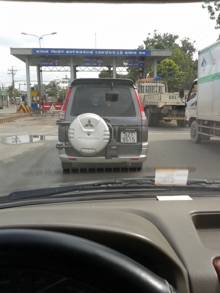

Xe này của bác nào đây ? Sáng nay gặp ở Bình Dương, màu giống xe mình, nhìn còn mướt lắm
