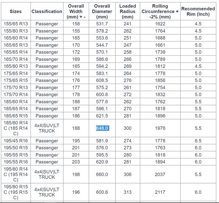

195/70R14 số 70 là tỷ lệ so với chiều rộng 195 đó bác còn nếu ko có số thì mặc nhiên là 100%Xe mình vỏ zin nó ghi 185R14C, sao nó không ghi rỏ như người ta bác nhỉ, vd 195/70R14, vậy làm sao biết tỉ số chiều rộng và chiều cao lốp, không lẻ vác xe chạy rồi đo km/h sao ta

Ko phải vậy bác ạ, nếu tính 100% thì đường kính vỏ 185R14C rất lớn. khỏang 80% như bác Phong nói là hợp lý nhất. Để mai em ra tiệm coi thử máy lao5i vỏ trên xem thế nào195/70R14 số 70 là tỷ lệ so với chiều rộng 195 đó bác còn nếu ko có số thì mặc nhiên là 100%

nếu thay vỏ này vào chạy sẽ hao xăng hơn phải ko các bác?Ko phải vậy bác ạ, nếu tính 100% thì đường kính vỏ 185R14C rất lớn. khỏang 80% như bác Phong nói là hợp lý nhất. Để mai em ra tiệm coi thử máy lao5i vỏ trên xem thế nào
Bác chọn như sau nè :Ko phải vậy bác ạ, nếu tính 100% thì đường kính vỏ 185R14C rất lớn. khỏang 80% như bác Phong nói là hợp lý nhất. Để mai em ra tiệm coi thử máy lao5i vỏ trên xem thế nào
184R14C @148mm xe zin 8lớp bố
195/70R14@136mm vỏ Michelin 4lớp bô
195/75R14@146mm tìm cái này là gần với vỏ zin

185R14C tương đương 185/80R14 là em lượm lặt ở đâyKo phải vậy bác ạ, nếu tính 100% thì đường kính vỏ 185R14C rất lớn. khỏang 80% như bác Phong nói là hợp lý nhất. Để mai em ra tiệm coi thử máy lao5i vỏ trên xem thế nào
Và sai số giữa các loại thì em nhờ link này tính giúpBác chọn như sau nè :
Theo bảng trên thì thằng 195/75R14 và 205/70R14 là có sai số ít nhất, nhưng ngoài thị trường VN không phổ biến loại này, nên phải xài thằng gần nhất là 195/70R14. Thật ra sai số vận tốc này thiên về an toàn cho người lái xe, ít phải tốn bánh mì do vụ vượt tốc độ.
