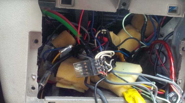

Thông thường khi trên xe có lắp 2 camera (lùi + cập lề) thì thợ sẽ lắp cái rờ le nhiều chân và 1 cái công tắc nhỏ. Khi cần hiển thị camera cập lề mình sẽ bật cái công tắc nhỏ. Đại khái là cái "nùi" dây này.​
Jolie - Chiếc xe thân thiện
Do cạnh tranh nên để giảm giá thành thợ sẽ hàn trực tiếp dây điện vào các chân của rờ le chứ không dùng jack cắm, nhìn cũng ớn ăn thật. Cục này thường được giấu phía sau DVD nên nhiều Bác không để ý tưởng chỉ có 1 công tắc để khiển camera cập lề.​

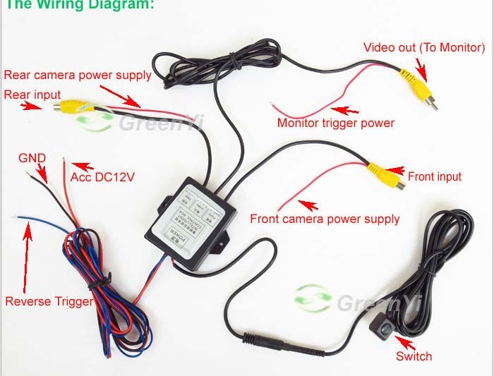

Trên OS thấy có Bác N PROTEC có chế lại cái mạch cho nó gọn và an toàn hơn cho cụm điều kiển này, giá em có hỏi là 150k cho mình mua về tự làm. Em xem trên Ali thấy họ có bán cái bộ điều khiển 2 camera thấy cũng hay hay nên đặt về lắp thử. Nó như vầy​
Sơ đồ đấu nối cũng khá đơn giản​

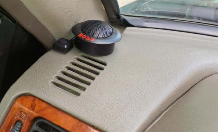

Cái nút ấn để mở camera cập lề Em để ở góc này​

Và cái gọi là Intelligent control (điều khiển thông minh), khác biệt so với giải pháp rờ le là:​
- Khi mình lên xe, bật công tắc đề máy: cái camera trước nó tự động bật lên, khoảng vài giây sau nó tự tắt. Ý là để cho mình quan sát phía trước sát bánh xe trước khi khởi hành.​
- Mỗi khi mình về số lùi, hiển nhiên camera lùi sẽ bật lên, sau đó mình trả số, tự động camera trước được bật lên, khoảng 15 giây sau nó sẽ tự tắt. Cái này tiện khi mình lui xe cập lề ở nơi đông đúc mà phía trước, phía sau đều có xe đang đậu, mình không phải ấn và tắt cái công tắc để mở, tắt camera trước.​
- Và hiển nhiên khi mình ấn cái nút công tắc thì camera trước sẽ bật lên.​
