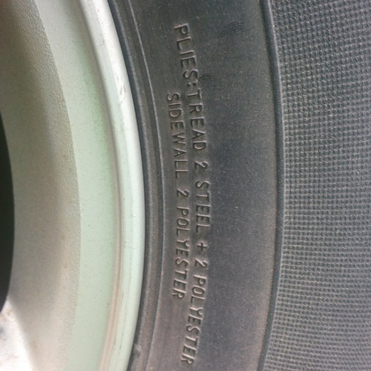

Em vừa thay vỏ này 185/80R14 , nó ghi thế này là sao các bác?Nói về lớp bố, nếu nói tổng số lớp bố trên vỏ xe thì sao e thấy tùm lum búa xua luôn, có lẻ tuỳ hãng khác nhau mà họ làm khác nhau chăng, em quan sát trên 4 loại vỏ xe cho Jolie thì có như sau : 4-5-6-7-8 lớp ( steel + poly) tương ứng với các hãng Maxis, BS, Kumho, Mich ( cùng BS nhưng ở Thái lại khác với Indo về cách bố trí số lớp bố mặc dầu cùng 185R14C, có BS Taiwan nữa) các bác quan sát và bổ sung thêm chứ e thì hoa cả mắt lên rồi

Nó ghi phần tiếp xúc đường (phần mặt lốp) có 02 lốp bố + 2 lớp thép + 1 lớp nylon, còn bên hông thì có 02 lớp bố.Em vừa thay vỏ này 185/80R14 , nó ghi thế này là sao các bác?
He he lốp bác vậy ngon rồi.

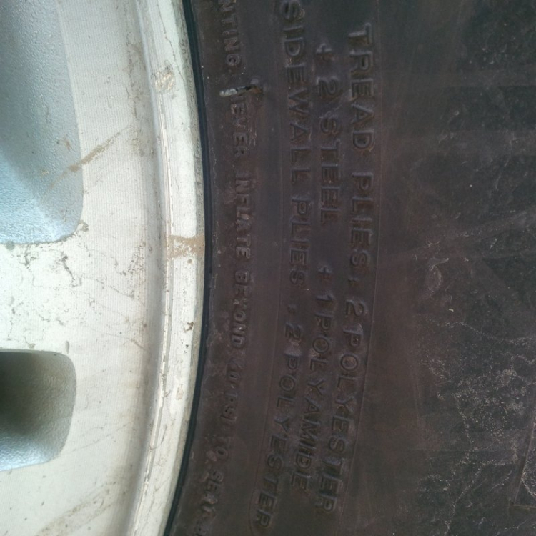

Xe em thì lại thế này : cùng 185R14
