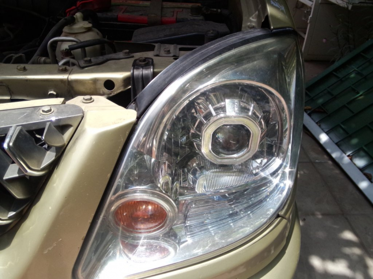

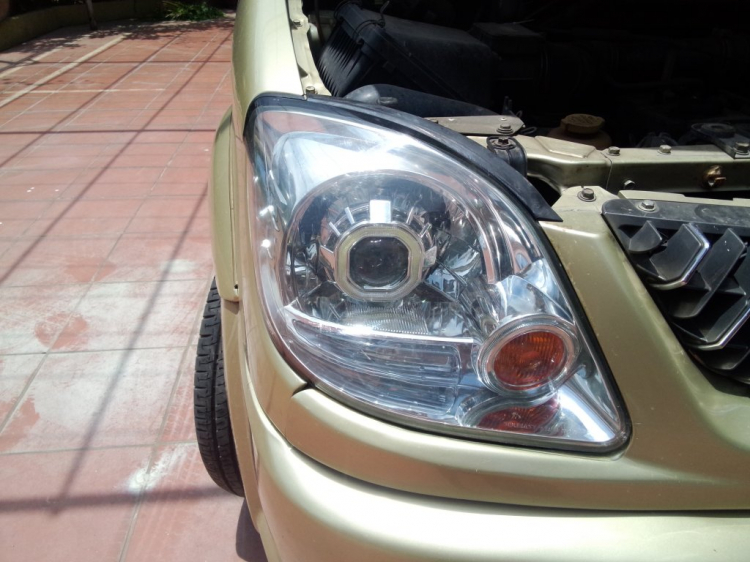

Riêng chổ chỉnh lên/xuống thì bên ngoài nó bọc vỏ nhựa cứng màu trắng giống như cái quặng để định hướng mũi vít xiên 45 độ. Em chụp tấm hình mặt sau đèn bên tài cho bác xem dễ hình dung hơn, đèn này đã tháo luôn cái chụp nhựa trắng. việc chỉnh mấy bánh răng này phải xoay vít từ từ, vừa xoay vừa nhìn xem luồng sáng chiếu trên tường thay đổi thế nào đễ điều chỉnh.
còn đây là đèn xe em mà bác @FiaterMientay muốn xem
Bác nói vít bake làm em rọi đèn tìm đầu ốc + , ai có dè là 2 nút chai bia này, phải vít 6 li mới bót và chỉnh được, cám ơn bác lần nữa. Sẳn mở capo em đi sâu vào chi tiết cho an tâm, thấy "nó" còn dẻo và đen mun tuy ở trong mát hơn 10 năm
