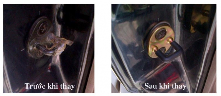

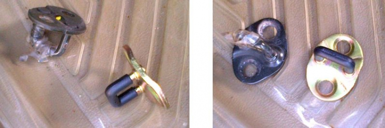

2. So sánh giữa cái theo xe và cái này:
Jolie - Chiếc xe thân thiện
Trước khi lắp vào xe
Sau khi lắp vào xe​
3. Nhận xét
- Cái móc khóa có bọc nhựa nhìn bờ rồ hơn cái dây nhựa em quấn nhiều. Buồn quá, tiếng đóng cửa không còn cành cành đặc trưng của Jolie nữa mà nó êm làm sao í ;).
- Cái lớp cao su bọc cũng dày chứ không mỏng dính như cái lưỡi gà trong ngoàm cửa. Cái trong ngoàm cửa xe em nó cũng vỡ toát ra hết rồi và em móc ra thấy nó mỏng dính hà.
- Em thử đó mở khoảng 10 lần thì chưa thấy dấu hiệu cái cao su nó bị tì vết, hy vọng nó bền. Tuy nhiên cái móc này thiết kế đối xứng nên nếu 1 bên nó bị vỡ lớp cao su ra thì mình tháo ra, đảo chiều lại để sử dụng bên kia nên chắc trụ được cũng lâu à.
4. Kết luận
- Thay vì thay cái bộ ngoàm cửa có lưỡi gà bọc cao su như xe nguyên bản của Vinastar xuất xưởng thì mình thay cái này nhanh gọn và tiết kiệm hơn, ai cũng tự làm được. Cái bộ ngoàm cửa kia nếu thay thì cũng mất khoảng 350-400k/cái còn thay cái này thì chỉ khoảng 55-60k/cái thôi mà còn đảo qua dùng được 2 mặt.
