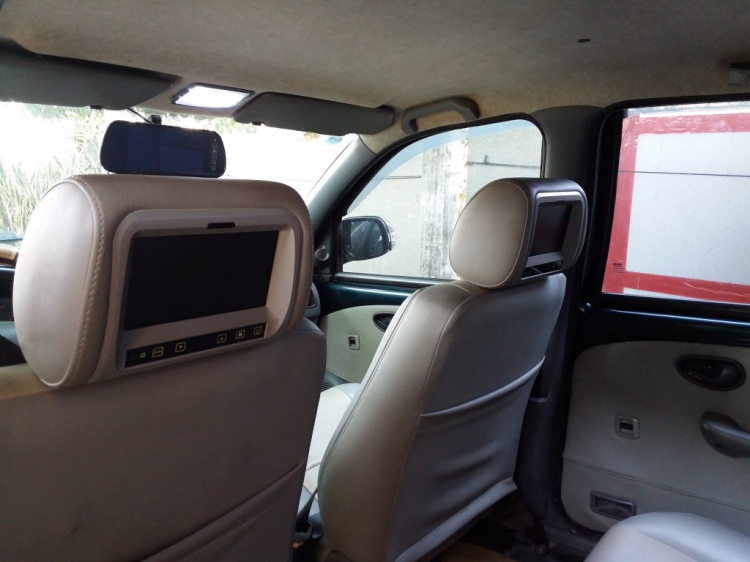

3 năm,gần 5 chai. Bọc thụt vào đắt hơn phẳng gần 1 chai cho 2 cái

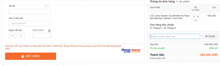

Quất hoài chưa đc nè...nó lừa tình a e mình rồi, hàng giảm giá ko mua đc.Quất đi bác.
Nổi cái lệch một chút, kính giữa chỉ để cảnh báo thôi mà.Lệch nhiều chứ 1 chút vẫn vướng hà bác ui, mà có khi leo lên xe ko chừng u cái đầu hay rớt cái mh luôn đó, chưa kể người ngồi băng sau chắc khó xem hơn và gắn lệch thì nhìn cũng kỳ kỳ.
Hồi giờ sao.bán xe rồi giờ muốn thanh lý hả, thôi cứ làm 1 chai cho hai con nhé....FIAT
3 năm,gần 5 chai. Bọc thụt vào đắt hơn phẳng gần 1 chai cho 2 cáiView attachment 519171
Bác mua hàng nhập khẩu hay hàng thường? Thử dùng máy tính xem.Quất hoài chưa đc nè...nó lừa tình a e mình rồi, hàng giảm giá ko mua đc.
Cái này Bác tự lầm cũng đc mà.
- Mua 2 cái màn hình ở link này, Nhật Tảo cũng có bán giá cũng tương đương vậy
http://www.lazada.vn/lcd-color-scre...ar-view-backup-camera-7-inchintl-2037112.html
- Làm cái khung như link em đưa, cắt CNC tốn khoảng 250k. Về lấy vít cố định lại thành cái khung. Làm composit cái đáy (có thể dùng vật liệu khác như mica mỏng cũng đc).
- Mang đi bọc giả da tốn khoảng 2x400k = 800k, nhiều thì mới có thể deal cái này giảm xuống, còn làm 2 cái có khi mang ra nó không thèm bọc vì bọc hơi khó.
- Vật tư linh tinh khác như keo, composite, ống nước... 150k
Tổng cộng là ~2,5tr và các Bác tự mang lắp vào xe mình. Làm nhiều chủ yếu kéo các Bác vô màn độ chế audio, video mang tính chuyên nghiệp và thẩm mỹ tí với chi phí bỏ ra là thấp nhất, chứ 1,2 cái em không có hứng thú bỏ thời gian ra làm đâu Bác ơi. Nhưng các Bác tự làm có gì vướng thì em sẵn sàng hỗ trợ.
Tuần sau e thi công 2 màn hinh sau gối đầu. E chỉ khó khăn phần kéo dây thôi
Nếu bác mua món bác Phong chỉ thì nó là hàng nhập khẩu nước ngoài nên chỉ hổ trợ trả visa thôi. EM vẫn thấy bình thườngthế này là sao các bác. nó ko hiển thị cái mục nhận hàng thanh toán thì sao mua đcView attachment 519158
Hì... cái kính giữa đó quan trọng với e đó bác, e hay nhìn kính đó để quan sát xe phía sau mà kính hậu ko nhìn đc. Cũng bởi vậy mà lúc mới lấy xe có cái màn hình gắn trên gương em tháo bán ve chai cùng với cái cd luôn để gắn cái dvd như bây giờ.Nổi cái lệch một chút, kính giữa chỉ để cảnh báo thôi mà.
