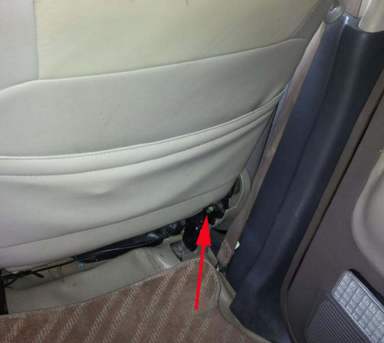

Gởi các Bác cách đi dây màn hình gối giấu trong lưng ghế. Xe Jolie và các xe khác cũng tương tự.
Ngay vị trí mũi tên đỏ này nhìn từ trên xuống không thấy gì nhưng nó có cái móc dây kéo da của lưng ghế​
Jolie - Chiếc xe thân thiện

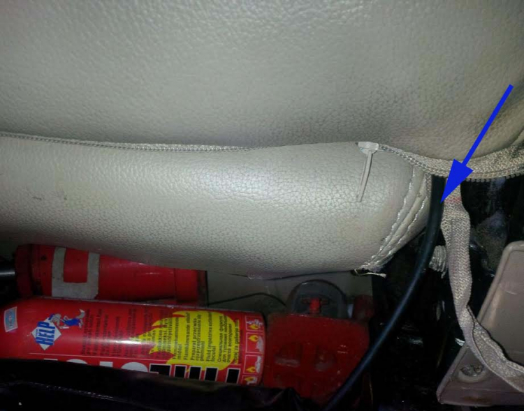

Nhìn kỹ chút từ phía dưới sàn xe lên nè, ngang theo lưng ghế phía dưới là 1 sợi dây kéo, mình kéo để mở nó ra. Vị trí mũi tên chính là vị trí dây tín hiệu từ sàn đi lên chui vào phía trong lưng ghế.

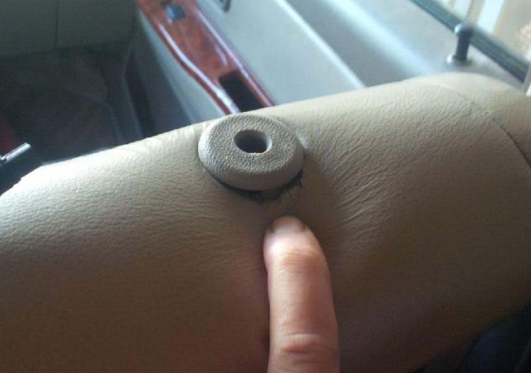

Phần phía trên thì dùng ngón tay đè mặt da chổ cái lổ để gắn gối đầu các Bác sẽ thấy như vầy

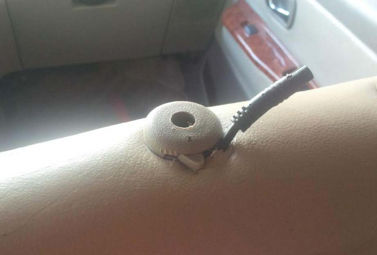

Sợi dây tín hiệu từ phía trong ghế sẽ đi ra ngoài tại chổ đó
Khi đã kéo hết sợi dây kéo phía dưới ghế thì các Bác hoàn toàn có thể cho cả cánh tay vô phía trong lưng ghế nên việc luồn dây này không khó lắm.​
Phần dây đi từ sau DVD đến chân ghế thì đi giấu dưới sàn xe, dọc theo cái hộp tì tay (con ngựa) chổ cần số.​
