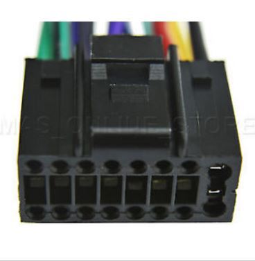

Sao em thấy nó bự quá (so với ngón tay bác để so sánh) , tối em về đo chi tiết kích thước của nó rùi gửi lên cho bác xem thử.Cám ơn bác @lvtphong nhiều.Không biết sau khi xem hình này Bác @hoangduchi có ý kiến gì không hỉ. 16 chân có luôn 2 cầu chì nguồn...

Cái hình jac cắm của em nó vầy nè. Khoảng cách hàng ngang giữa 2 chân ngắn hơn khoảng cách trên dưới của 2 chân. Trong khi cái của các là đều nhau.

Nếu có chế chắc em chơi cái này, kg hàn trực tiếp vì cực quá.Cái đầu 4 e show lên là e lấy ra từ bộ EQ Clarion xịn trên xe e luôn ấy, vì e xài amp nên mới dư ra. Nhưng cũng chưa quyến rủ đc Bác hoangduchi! Mấy Jack này chế bằng cách hàn dây vô trực tiếp cực của DVd thì chua lắm và kg ổn định. Kẹt lắm thì chế theo cách mài dũa các jack gần giống để nhét vô. Khoảng cách giữa các cực thường theo chuẩn nên giống nhau, chủ yếu chỉ khác số chân.
Vậy là không đúng rồi, nhưng nếu Bác quyết định độ chế thay vì lùng mua đúng jack thì Bác có thể lấy cái jack 12 chân của em về rã nó ra, lấy cái đầu ghim có hàn sẵn dây điện, mình chỉ việc ghim vô rồi sau đó cố định cả cụm jack lại bằng silicon. Xe như giải quyết đc 12 chân 1 cách nhẹ nhàng, còn lại 4 chân thôi, 4 chân này Bác tìm cục CPU cũ nào đó chắc bên trong nó cũng có, rả ra và làm tiếp theo cách trên.

Gắn vô rồi đổ keo thanh khối luôn khổi lo sau này có rút ra cấm lại bị lộn dâyNếu có chế chắc em chơi cái này, kg hàn trực tiếp vì cực quá.
